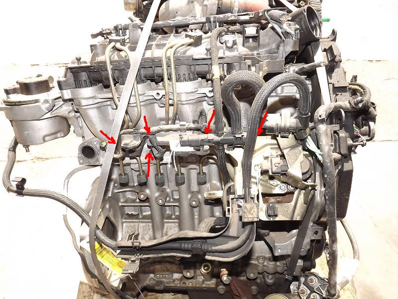

Jsem asi natvrdlej nebo neumím hledat, rád bych vyměnil žhavící svíčky u FoFo II 1.6TDCi, myslel jsem si že to bude hračka ale nevím kde vůbec jsou, kdyby měl někdo nějaký obrázek a nějakou tu radu, byl bych moc rád.

Myslim, ze nekde zezadu motoru...

nevim jestli je vhodne delat neco co ani nevis kde je nicmene zde je obrazek kde jsou a pokud se ti nejaka pretrhne (bud neodbornym povolovanim nebo zareznutim ) tak je to pomalu na sundani hlavy .cerven píše:Jsem asi natvrdlej nebo neumím hledat, rád bych vyměnil žhavící svíčky u FoFo II 1.6TDCi, myslel jsem si že to bude hračka ale nevím kde vůbec jsou, kdyby měl někdo nějaký obrázek a nějakou tu radu, byl bych moc rád.

jeste jedna s odstrojenym motorem
