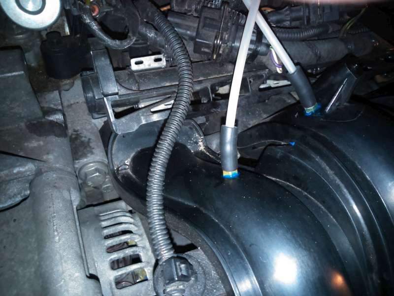

Tak dilko se snad zdarilo. JLM je namontovane vc. LED a chobotnice. Postup probihal nasledovne.
a) Rozmyslet se:
__________________________________________________________________________________________
1. Jak a co kde umistit a uchytit, pac toho mista je u Ti-VCT opravdu malo.
2. Kudy tahnout kabel s LED. Dle meho nejsnazsi je cesta pruchodkou za kastlikem.
b) Chobotnice:
1. Vyvrtat diry pro trysky - R 5mm a nasledne tyto projet vrtacim zavitnikem M6x0,5 (jednopruchodovy).
- hint: Trocha jedleho oleje na vrtaku zajisti, ze piliny nepropadnou dovnitr.
2. Zasroubovat samotne trysky s nanesenim tesniciho zavitoveho lepidla na spodni cast zavitu.
3. Nechat zavadnout zavitove lepidlo.
4. Pripojit chobotnici na trysky.

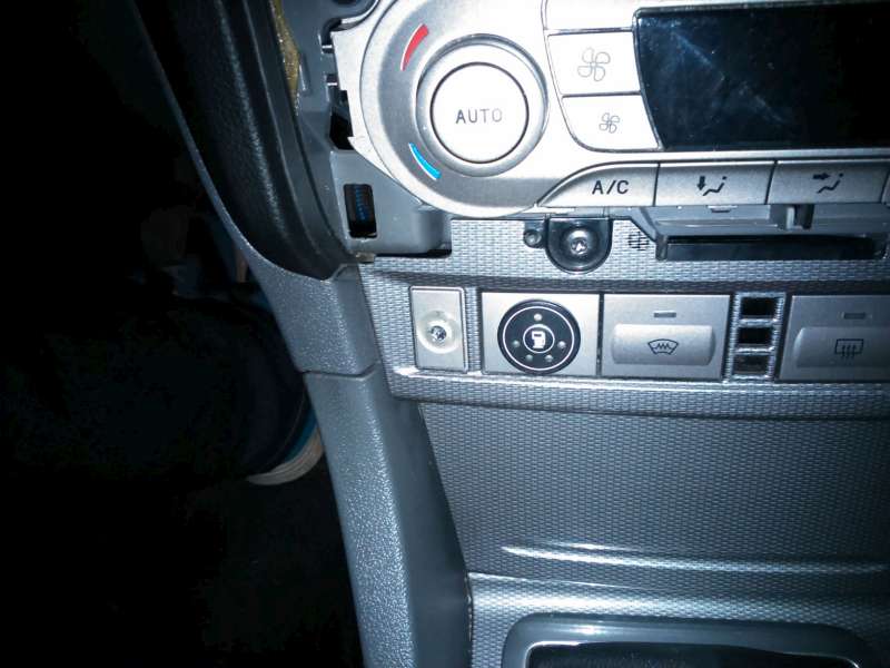

c) LED dioda:
1. Vymontovat kastlik (vyndat vnitrek) pred spolujezdcem a dostat se k pruchodce (firewall).
2. Do pruchodky vyvrtat dirku R 4mm. Je to tak akorat aby kabel prosel, ale nebyl volny.
3. Sundad ozdobny ramecek okolo radia (od spodu po obou bocich opatrne nahoru).
4. Odstroubovat panel spodnich tlacitek a ten pak povytahnout ven.
5. Protahnout kabel s LED od panelu s tlacitky skrze pruchodku az na budouci misto reservoaru.
6. Do jedne volne kostky vyvrtat diru R 7mm a usadit LED spolu s nalepkou.
7. Reverzni proces. Osadit panel, ozdobny ramecek, zamontovat zpet kastlik (pozor na privod chlazeni).

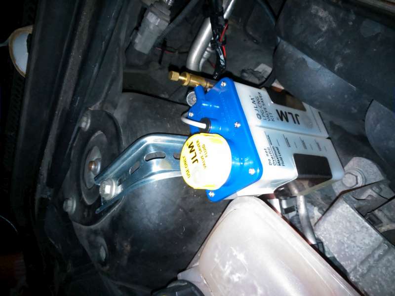

d) Reservoar:
1. Pripravit si a naohybat listu (v mem pripade klasicka DIN - krasne sedne) a k ni primontovat drzak reservoaru.
2. Odstroubovat nejblizsi sroub nad tlumicem a pod nej uchytit (DIN) listu.
3. Od elektroventilu plynu natahnout (nebo z jineho mista, kliedne baterie) +12V a rovnez nulak (ten odkudkoliv).
4. Osadit reservoar a zapojit okruh diody - doporucuji pres rozpojitelne svorky a tez pres pojistku.
e) Zakonceni:
1. Propojit kapatko a chobotnici pomoci dodane gumove trubicky.
2. Vse zkontrolovat a prichytit zdrhovaci paskami, co a kde bude treba (pozor na pruchodnost hadicky).
3. Zkontrolovat ze LED sviti, kdyz je reservoar jeste prazdny.
4. Nalit lubrikant JLM a zkontrolovat, ze LED zhasla.
5. Radne zahrat motor a posleze nastavit pri volnobehu prutok 15 kapek za minutu (udaj vyrobce).
6. Zaznamenat pozici jehly a matky na kapatku (pro budouci kontrolu).
Spravne davkovani ma v prumeru spotrebovat 1ml na 1L paliva (podtlak primazava se i pri provozu na benzin).

Osazena LED vc. vylepene samolepkyJLM (moc nechce drzet) .
Finalne usazeny reservoar vc. propojeni s chobotnici i LED.

Zapojena chobotnice usazena pred vstrikovaci LPG.
Trysky natocene v rourach sani. Zel kazda roura je trosku jinak vysoko. Takze pozice trysek nejsou stejne.

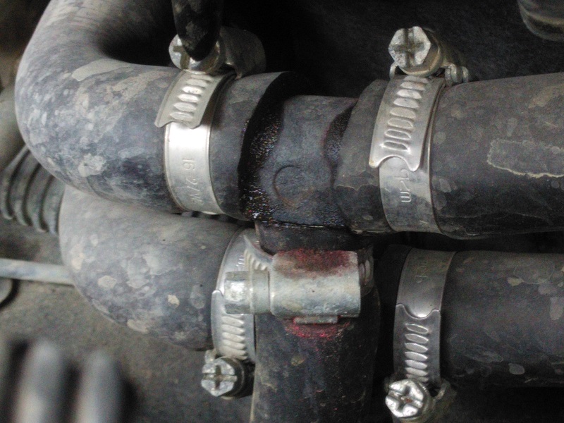

Ubývá mi chladící kapalina, hadice měkké, olej čistý, auto nekouří. Našel jsem stopy chladící kapaliny na spoji hadic k reduktoru, bude to stačit dotáhnout nebo je lepší to kolínko nechat vyměnit?

Určite vymeniť hadice. Kolienko bolo ok, ale hadice už boli popraskané pri páske. Keď technik dával dole pásku praskla na ďalšom mieste...

Příspěvek od 321910336 » 04.12.2014 12:23
moc dlouho ty hadice teda nevydžely, čeká mě roční prohlídka tak budou mít aspoň co dělat
