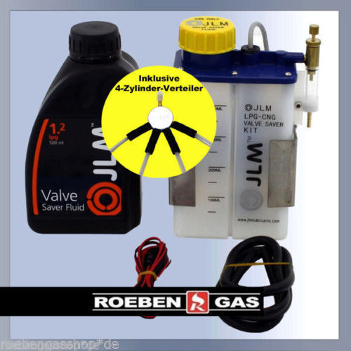

Drobný dotaz do pléna. Instaloval jste si někdo přímaz? Totiž o víkendu se chystám nainstalovat JLM sadu vč. rozdělovače na 4V. Nějaká doporučení například pro umístění trysek rozdělovače? Zkušenosti z vrtání do sání (intake manifold)? Jak nejsnáze protáhnout dráty k LED diodě do interiéru? Dávali jste pro LED okruh i pojistku? Díky.

- Mira
- Příspěvky: 2616
- Bydliště: Třebichovice
Re: LPG - montáže a zkušenosti sem...
Ahoj, já mám dodělanýho pavouka takto ...
- kecup650
- Příspěvky: 68
- Registrován: 02.06.2014 22:00
- Bydliště: JC
Dekuji, Miro. Ten rozdelovac sis osazoval sam? Zajimalo by mne, zda jsi event. jen predvrtal diry pro trysky, nebo zda bylo zapotrebi pouzit rovnez zavitnik M6?

Mňa by zaujímalo akým spôsobom maže výfukové ventily po spálení zmesi vo valci.

- Příspěvky: 13706
Ako niekedy davno olovnate prisady v UNI benzinoch...
- kecup650
- Příspěvky: 68
- Bydliště: JC
Co jsem koukal, tak JLM a Flashlube jsou nohorlave, alespon pri beznem tlaku a teplote.
Nadruhou stranu "mazaci" latkou je draslik a ten je vysoce horlavy, tak nevim ... Presne chemicke slozeni lube nam asi nikdo nerekne. Me staci, ze ucinky jsou podlozene jak provozem tak laboratorni zkouskou. Mam navic jeste nakonfigurovane VSR od 4000 otacek, takze to chci spis pro jizdu do prace a zpet, kde se nedostavam pres tuto hranici. Krom toho mam flexifuel hlavu, takze celkove asi muzu byt v klidu, ale jeden nikdy nevi ...

- Příspěvky: 13706
Nemyslim si, ze tam bude cisty draslik, ale jeho zlucenina. Podobne ako olovnate benziny mali nie ciste olovo, ale zluceninu tetraetyl olova.
Dreede
- Příspěvky: 272
Lambdy a katalyzátor sú s tým v dlhodobejšom horizonte ok? Ja som myslel, že to, čo ničí sedlá a ventily pri LPG, je únava materiálu vďaka samotnej vysokej teplote horenia.
