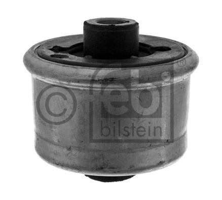

Auto mi začalo značně plavat tak jsem si na předním rameni měnil silentbloky a při zpětné montáži ramen mi z jednoho silentbloku vytekla červená kapalina, je mi jasný že tam není jen tak ale je to velký problém? Mám koupit rovnou nový? Byl jsem trochu překvapen, zas tak moc jsem se do něj neopřel a vyteklo to. A nebo třeba vadný kus ale mám rovnou objednat nový?
Silentblok Viz obrázek Febi FB 22137

Myslim, ze uz su KO:
http://www.ford-focus.cz/forum/viewtopi ... 41#p452341
