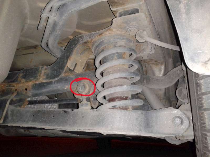

Vím, je to trapný dotaz,ale co mi to klepe, co je potřeba vyměnit? Když se zadní část auta zhoupne, tak označený "inštrument" klepe, gumové pozdro je zpuchřelé a v tom to kloktá...???
Díky za vysvětlenou

Tycka "kost" stabilizatoru...
Zadni jsou celkem drahy...

Áha, jak jinak... Dokážete mi někdo mrknout na co vyjde? Když je na jedné straně, tak má cenu dělat i druhou nebo počkat? Vyndavá se to snadno? Od koho vybrat materiál, aby to byla zlatá střední cesta?

Maloobchod průměrně 600,- kus.
A je pro obě strany stejný.

A tady máš ceny u těch normálních..
http://www.automedik.cz/autodily.html?p ... []=2287911
Doporučil bych MOOG
Doporučil bych MOOG

Origo maj FINIS 1130452 a MOC 778Kc za 1 kus

FEBI 332 s DPH
LEMFÖRDER 458 s DPH
Vzal bych klidne FEBI. Ceny jsou vocad:
http://www.autodily-cardo.cz/podvozek/s ... tor-tycky/
Zadkem auta najet na najezdy a je potreba imbus a ockovy klic. A silne doporucuju to predem prostriknout WD, protoze jestli se ti ten imbus protoci, tak te cekaj neprijemne chvile rezani, vrtani a podobne
Jestli chces mit klid, udelej obe strany, jestli se rad hrabes v aute, tak klidne pockej az se ozve druha strana.
LEMFÖRDER 458 s DPH

Vrtání jsem absolvoval a jebárna neskutečná, tak snad ti to povolí.

Hoši díky, já to měnit nebudu, zase bych k tomu zničil další dvě věci...
Jsem objednanej zítra na ráno, jsou to FEBI, tak snad něco vydrží...

Teď bych to na svým měnil, když vím, že je tam mám třeba rok... ale kdyby tam byly bůhvíjak dlouho, jedu do servisu a neřeším, protože co jsem ušetřil na servisu, jsem projel nadvakrát koupit potřebný vercajk na odvrtání apod.

Když jsem povoloval kosti na předních tlumičích kvůli výměně pružin, tak jsem použil pneumatickou rázovou utahovačku, ta párkrát klepla a matka byla povolená i bez kontra zajištění šroubu
Vím, že ji každý nemá po ruce, ale kdyby ji měl někdo k dispozici, tak tím jde povolit skoro vše na nápravě

já to dělal ve středu,mám delphi kus za necelích 400,ale výměna hrůza,nešlo to povolit tak se to odseklo z těch kloubů a pak už stačil jen hasák a klíč

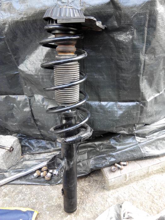

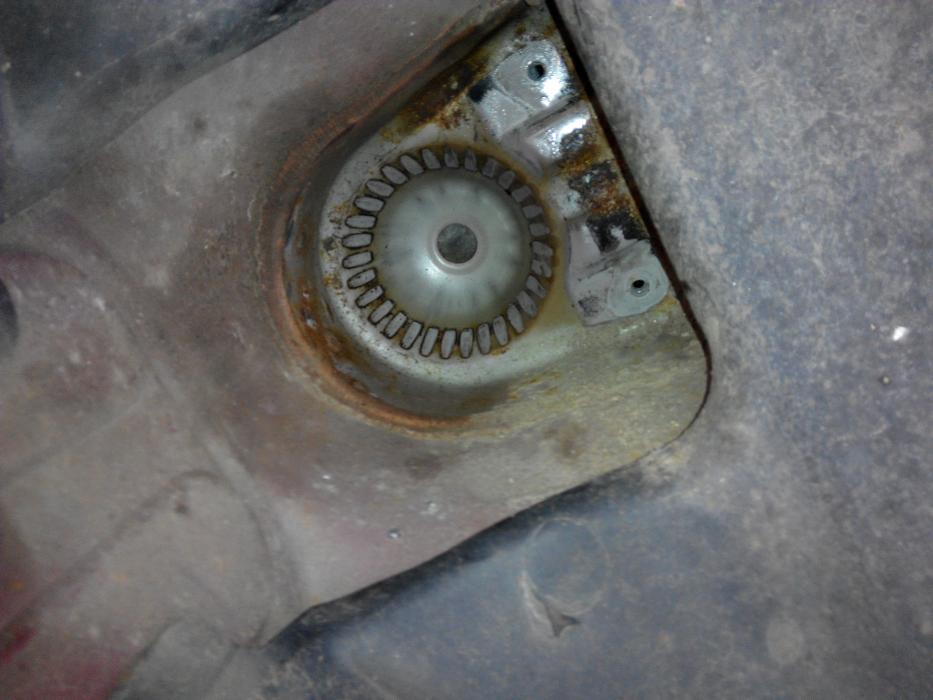

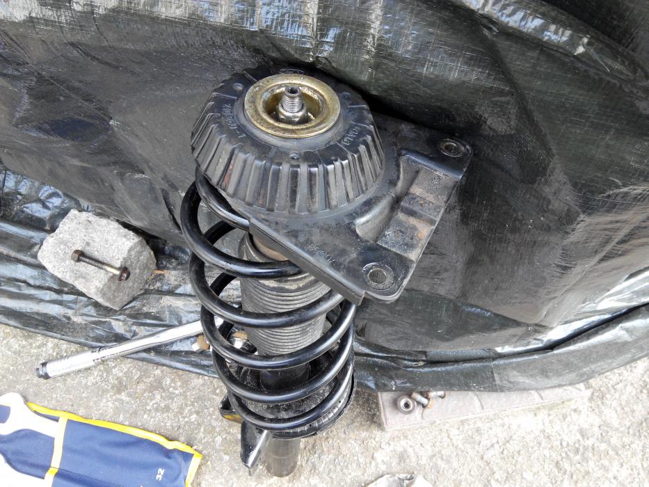

Zdravím, tak dále k tomu vrzání, snad mi tady někdo poradí... Vyloučil jsem uložení stabilizátoru (odpojil jsem stabík, vrzalo to při propružení pořád, gumy stabíku jsem promázl, pač samotnej stabík si v nich také vrznul.) Vrže to jakoby od horního uložení tlumičů, znatelně pravá strana, tak jsem sundal zadní pravej tlumič a uložení se zdá vpohodě, navíc si nemyslím, že by na to vrzání mělo uložení nějakej znatelnej vliv, pač tam nedochází k výraznému pohybu, ale nevím.. Pak jsem zjistil, že tam mám namísto mechanikem slibovaných Monroe pružin nainstalované pružiny Starline, ale tím to snad taky nebude, že by Starline dělal nepřesné pružiny a nějak se to třelo v uložení a proto to vrzalo... Nechci zbytečně kupovat nové horní uložení, pač se bojím, že se nic nezmění a zbytečně vysolím prachy... Má tady někdo podobnou zkušenost s vrzáním pružin v horním uložení?
Podotýkám, že Tlumiče mám nové Monroe Reflex a pružiny Starline.

Ahoj, taky mi cosi povrzávalo, po vyloučení všeho možného jsem vyměnil právě to horní uložení tlumiče a OK, letos jsem vyměnil i druhou stranu a OK
Při nájezdu okolo 120 000km. Uložení mám doma, není na něm vidět sebemenší vada, je to jen kus slisované gumy, možná namazat to staré by také na nějaký čas pomohlo, anebo alespoň vyloučilo právě toto. Ale je to guma, časem ztvrdne...
