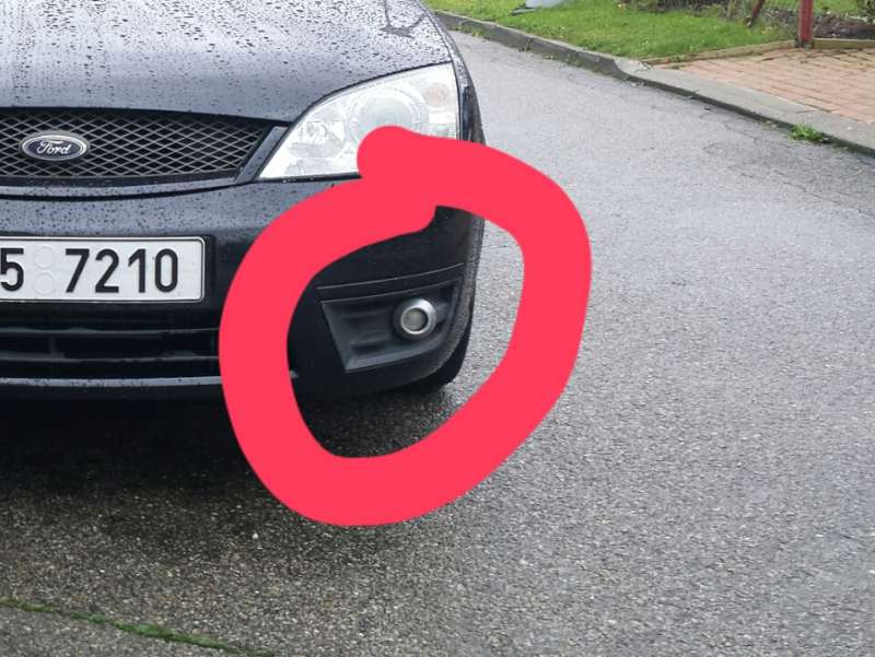

Nikde jsem nenasel, chtel bych striknout plasty kolem mlhovek do cerne metal, nemate nekdo postup co vse udelat? Cetl jsem neco o smirgl paoisu, brouseni, odmasteni atd...pak.jake barvy a zakladovky? Dekuju

Existuje základ na plasty ve spreji...Slyšel jsem,ale nemám vyzkoušené,že blatniky na Káčko(original je černý plášť) když se chtěli dát do barvy,tak se temperovaly v "troubě" aby z nich vytekla mastná složka a pak se daly namalovat.Ale jak říkám,nemám vyzkoušené a selský rozum mi říká,že pokud nechám "vykapat"mastnou složku,přijdu a pružnost...dostávám se na vlastnosti starého plastu na který svítilo slunce-křehký a neohebný,takže první sněhová závěj a je po něm.Zkusil bych ten základ na plasty.Nic nebrousit,tím si nijak nepomůžeš.

V autolacích dostaneš koupit "aktivátor" na plasty, který povrch mírně naleptá. Potírá se to normálně houbičkou. Pak už stříkneš plničem, vybrousíš, případně opakuješ vrstvu plničem a broušení. Následuje vrstva barvy a vrstva laku
Před nanesením aktivátoru a potom před každou vrstvou čehokoli používám odmašťovač-antisilikon.

to by znamenalo 500kč doma, ale plno práce
takže postup:
-aktivátor
-pak nějak plnič, ani nevím co to je
-šmirglem obrousit
-barva
-lak
taky jde o to, jestli trefím blackpanter a kolik stojí metla
takže asi lakovna
takže postup:
-aktivátor
-šmirglem obrousit
-barva
-lak
takže asi lakovna

no aj ja mam radu , kup si sprej na plasty , a ten ti obnovy aj lesk a ich farbu lebo vidim ze uz ich mas vytahane od slnka , ale je to tvoje auto a toto len moj nazor

Sprejem na plasty se to jen strikne bez dalsich zakroku?

tak ono ti to ozivy tu farbu toho plastu , proste ked ho mas uz tak vyblednuty ay do seda tak bude pekny cierny a bude sa lesknut ako metaliza
