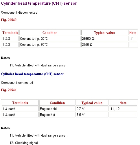

Zkus kontrolovat nasledujici:
(88.24 KiB) Staženo 723 x
