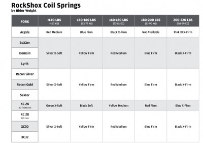

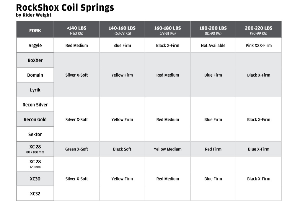

Jo a co se tyce te vidle, podivej se do dokumentace pokud ji mas, nebo najdi na webu co ma mit za cislo ta pruzinu pro tvoji hmotnost, aby si mel pozadovanej SAG. Az to budes vedet tak bud dovoze RS v CR, nebo amazon, ebay. atd
