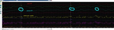

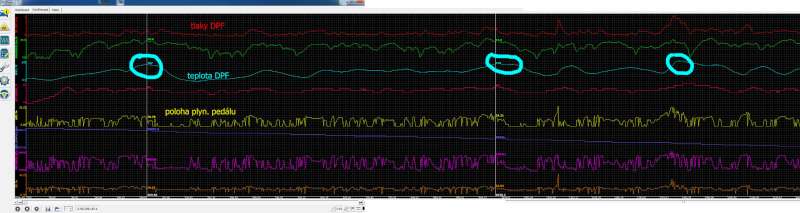

Grafy. Ovšem na LCD jsem na živo viděl něco jiného! To bych odpřisáhnul. Dost to připomínalo vlnky ve větru, jak je kreslí děti. Možná rozlišením a zobrazením na jiném LCD... Maximální oblasti teplot DPF jsem zakroužkoval. No... Tak ještě se bude asi měřit.
edit: V12
. JJ, tuhle rétoriku (ne nutně nepravdivou) tu čtu často. DPF je OK. Výrazně nejpravděpodobnější je nutnost vyměnit palivový filtr.

Akurat som sa chcel spytat, kedy bol rieseny palivovy filter. Za predpokladu, ze je OK hlaska FRP low znamena pruser tazkeho kalibru. DPF OK nebude, ked je nutna tak casta regeneracia, nizky tlak paliva v raile neovplyvnuje regeneracie. Staci sekunda - dve nizkeho tlaku a motor ide do nudzoveho rezimu, pretoze v opacnom pripade nie je mozne plnit emisie. FRP je jedna z najprisnejsie strazenych velicin motorov EURO IV a V. Druha je MAP a MAF - mnozstvo a tlak vzduchu, tretia diferencny tlak na DPF.
EDIT :
Nedal si sancu tomu filtru zregenerovat. Ked rychlost poklesla, okamzite prerusil regeneraciu. Aby ju dokoncil, vybehni na dialnicu, daj 50 km v kuse stovkou a modli sa, aby zregeneroval.

Podla tej teploty si myslim, ze sa o tu regeneraciu pokusil. Ta chyba P2459 hovori o pricastych regeneraciach. Ked sa snazi regenerovat a Ty mu to nedovolis, o chvilu sa pokusi znova. Ked sa proces znova prerusi, cyklus sa zopakuje. A ked velky pocet nedokoncenych regeneracii riadiacu jednotku prestane bavit, zahlasi uvedenu chybu. To je moj nazor. Fakt s tym vybehni na dialnicu a udrzuj co najdlhsie konstantnu rychlost, az regeneracia korektne prebehne - poklesne teplota bez zmeny rychlosti. Potom resetni zavady a malo by byt hotovo. Nezabudni ani ten palivak. Ked bude cisty a bude to padat do nudzaku, pricina je jasna - niektory vstrekovac je vadny, motor riadne cmudi do filtra a ten sa chce stale regenerovat...

z obrazku vidno len uplne normalny priebeh - aspon ked pozeram na teplotu - ani naznak regeneracie - zvysene teploty nasleduju po jazde na zvyseny plyn - uplne normalny prevadzkovy stav, nasleduje po nom jazda bez plynu kedy teplota klesa !
po zacati regeneracie mi stupa teplota cca 4 stupne za sekundu a vtedy sa s hodnotami MAP dostavam pri jazde bez plynu dost hlboko do podtlaku - to je tiez jeden z jasnych priznakov ze prebieha regeneracia - neviem ci merias tuto hodnotu-napr u mna je na volnobeh tlak 100 tak pri regeneracii pri jazde bez plynu je nieco nad 80 ! cize skoro 0,2 atm podtlak !

Souhlasím s Komim. Teplota DPF vypadá úplně normálně. Těch 300°C až 400°C je provozní teplota filtru. Nic nenasvědčuje regeneraci. Při regeneraci mi to skáče hrubo přes 400°C a klidně i nad 500°C. Ve ForScan je i položka počet km od poslední regenerace (neřeší jestli doběhla nebo ne, nuluje se po započetí regenerace), ta by řekla více než počítadlo km od resetu.
Předpokládám, že se jedná o 1.6 80kw a aDPF. V popisu má sice hihi něco jiného, ale psal, že je to auto kamaráda.
A jen pro jistotu, provedl jsi vymazání těch chyb před testovací jízdou? Jestli to není pozůstatek předtím, než jsi resetoval ten filtr.
Když jsem měl plný filtr já, tak mi auto hlásilo opakovaně chybu dlouhý průběh regenerace.
Ten kód chyby co je tady popisuje, že bylo dosaženo maximálního počtu regenerací.
Frekvence zde neznamená často, ale četnost.
Takže je pravděpodobné, že si "auto" vede i celkový počet spuštěných cyklů po resetu. Bohužel nikde nejde vyčíst ani nastavit. Řekl bych, že resetem DPF se nuluje i toto počítadlo.
Druhý důvod, kdy tuto chybu nastavuje je, když regenerace selže. Není ovšem nikde napsáno, co znamená selhání. Ale řekl, bych že to budou nějaké kritické chyby, možná to způsobil pokles toho tlaku paliva. Přerušením jízdy např bych řekl, že nikoliv.
Takže já doporučuji smazat chyby a provést jízdu. A znovu vyčíst a uvidí se.
Filtr podle dif.tlaku vypadá totiž ještě OK. Já jezdil i s tlaky 1kPa volnoběh a 14 kPa jízda.
Sice často regeneroval, a nedokázal je ani dokončit, ale tvoji chybu jsem nikdy neměl.
