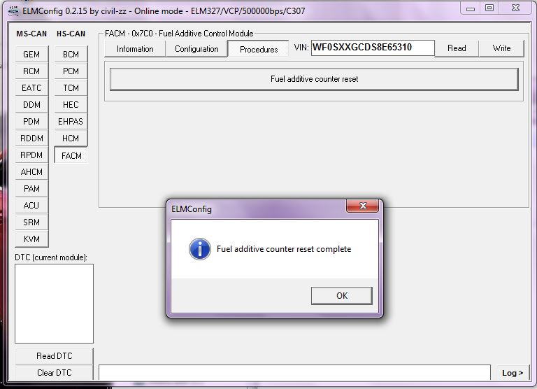

Měl jsem taky prázdnou nádržku s aditivem, Focus 2008 1,6 TDCi 80kW, černé zátky s modrými sponami - dle roku výroby tam má být EOLYS 176 (ovšem oficiálně asi mají být zelené zátky - moc bych neřešil zda zelené/černé - hlavně ne modré)
Dle údajů na diagnostice i zde na fóru má nádržka objem cca 1,8l a musí se dolít doplna, aby se odvzdušnila a poté resetovat.
Jelikož již v autě nemám DPF, rozhodl jsem se do nádržky dolít, nikoliv EOLYS 176, ale diesel s VIFem, inspirován násl. videem: https://www.youtube.com/watch?v=c-CSC-u6Sbs
Protože aditivum slouží jenom k regeneraci DPF filtru a ten již v autě není.
Bohužel se mi zatím nepovedlo vyresetovat tento systém dávkování aditiva do paliva a to ani manuálně pomocí víčka nádrže a klíčku v zapalování v poloze 2 ani pomocí diagnostiky ELM.
PCM ani FACM nedetekuje žádné chybové kódy, ale MFA mi mezi budíkama pořád píše chybu motoru.
Asi neumím resetnout systém dávkování aditiva, který je manuálně doplněn, ale dle jednotky v autě prázdný. Zkoušel jsem i dotankovat palivo a dle ELMu se 88mg do palivové nádrže vstříklo, pak jsem to znovu resetoval, proto na obrázku 0mg, ale proč je hladina nádržky pořád na 0? Dělám něco špatně? Má se palivová nádrž dotankovat doplna? Prosím o jakoukoliv radu. S díky zdraví David

no ja nevim, ale davkovani aditiva ma fungovat, kdyz mas dpf off?

Taky mi to moc nedává smysl, ale prý i když máš DPF off, tak ta nádržka na aditiva nesmí být prázdná, a stále to dostřikuje... odpojení DPF tento problém prej neřeší... už to tu psal i někdo jiný...

Ahoj , resetovat sa to da diagnostikou FOCOM alebo original IDS pre FORD. Pokial mam informacie tak ina diagnostika to nedokaze ( toto neviem na 100 %) .
