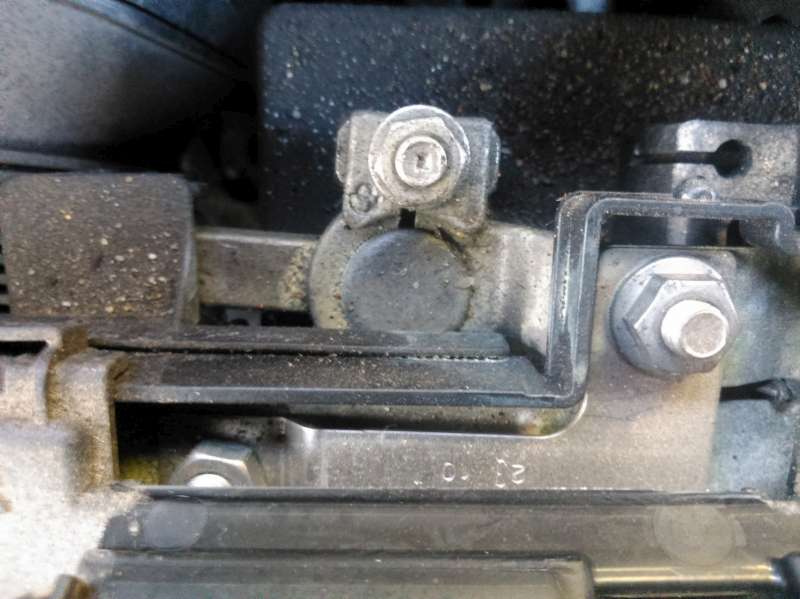

Mám ti jít vyfotit jak vypadají svorky když jsou suchý? :mrgreen:

gargulakj píše:Podle mě mazat kontakty "olejem" je nesmysl, olej přece není vodivý :bebng: Proto bych nemazal ničím co nemám v názvu kontaktní :perfect: Ale spíš bych to nechal suché :palec_nahoru:
Kontakty se máznou např. vazelínou až po připojení baterie,aby se zabránilo jejich oxidaci.Před připojením musí být styčné plochy čísté.

phofy píše:Mám ti jít vyfotit jak vypadají svorky když jsou suchý? :mrgreen:
Běž, tohle by mě zajímalo.

Je to teda fabie, na focusu mám kontakty krásně čistý

To mas este ciste. Ja som cez zimu riesil jednu nestartujucu 1.6 TDCi. Nakoniec to bol zaporny pol baterie (ten vzadu pod oknom) nakvitnuty bielou oxidaciou. Uz to vyzeralo ako koral :D

:mrgreen: no podobný jsme to měli na druhý fabii, bylo to tak obrostlý, že to očko nešlo z toho dolu :twisted: po pár poklepání, se ho pak podařilo sundat :)

No, mě to zajímalo, protože jsem s tím nikdy neměl problém. To že je to zaprášený nic neznamená. Průšvih je asi, když tam stojí voda.

Jak to začne oxidovat,tak je průser na cestě,svorka prostě uhnije.Kryž se to zachytí včas,tak se to dá ještě očistit,ale stává se taky ,že svorka je natolik čištěním zeslabená, že už nedrží.Horší je když díky velkému přechoďáku se začnou hřát kabely.
