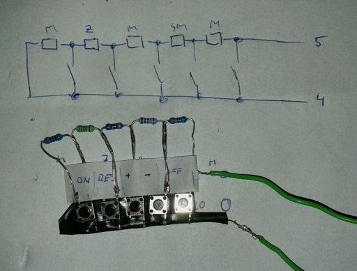

Ještě ne,chci ho rovnou i zapojit.Ale nevím který kabel je co.Je tam dvojlinka,jedna žíla zlatá,druhá zlatá s černým pruhem.Psal jsem mu E-mail který kabel se má připojit na ten bílý a který na hnědý a on my napsal že je to jedno.Tak jestli někdo neví,jestli se ty kabely 4 a 5 můžou přehodit,jinak to budu muset rozebrat a zjistit jak je to tam napojený. :dih: Podle obrázku 4-hnědý,5-bílý.

Ty by si to mohl vědět,jak zapojit ty kabely na to ovládání. :lol:

U 4-5 je jedno, který je který. Leze to jen přes odpory a u těch na polaritě nezáleží.

jenda^^ píše:U 4-5 je jedno, který je který. Leze to jen přes odpory a u těch na polaritě nezáleží.
A proč teda na tvé fotce to máš popsaný,když je to jedno? 8O Jinak moc díky.

To jsem dělal podle schématu, který tu někde bylo, a napsal si to, abych věděl, že to mám nacpat na 4-5 a ne někam jinam. :mrgreen:
Navíc, jak jsem už psal u příspěvku s tou fotkou, v autě jsem pak zjistil, že ten konektor ve volantu má pro tempomat piny 2 a 3, protože na 4 a 5 je klakson. :-) Jak je to u toho konektoru dole, který máš na fotce ty, netuším.

Tak to jo.Já kvůli tomu konektoru ve volantu ho nebudu sundavat.Já to napojím z toho konektoru na tý fotce. (Na radu Zaqika).Na tempomat kabel bílý(5) a hnědý(4),z toho obrázku je to vidět,jednička je napravo,devítka vlevo.Pak to souhlasí s tímto obrázkem.

Tak to bude ono, na tom schématu je vidět, že to 4 a 5 je ještě před tím otočným kontaktem. Čísla za ním (ve volantu) tam už nejsou.
Takže v tom případě prostě připojíš bílý a hnědý a půjde to. :-)
