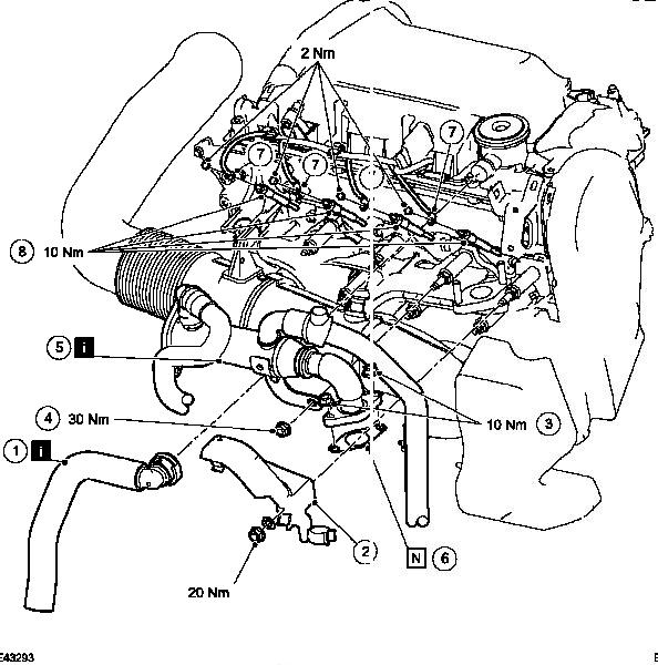

Měnil někdo žhavicí svíčky? Kde jsou asi někde zezadu, protože ze předu není nic vidět. Jestli jsou zezadu tak to vidím jedině na servis nebo na kouzelníka, hlavně když většinou jsou připečené. Zkušenosti s výrobcem cena. Febi nejlevnější, Bosch střed, Beru dražší.

Jsou zezadu. Žádná slast, ale nechá se to udělat. Výrobce si vyber jakýho chceš. Ani s jedním neuděláš chybu.

Svičky už mam objednane,Bosch cca 311,-Kč za kus. Dělam to poprve a jsem zvědavej na komplikace. Zaroveň vyčistim EGR ventil. Motor 2,0TDCi r.v.2005 Focus C-Max.
PS: vyměna proběhla bez problemu, cca 5 hod. prace (žhav.svičky+vyčištěni EGRka)

Ahoj, nemáte nějaké tipy co sundat, co si připravit, jakej "spešl" vercajk na žhaviče u 1.6?
Na straně k volantu je tam relativně místo, ale na druhé straně je tam mraky věciček a nevim jestli se tam dá co sundat abych se k tomu dostal...
Leda uříznout auto za motorem
