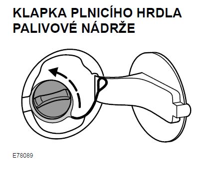

Vážení - nedávno jsme koupili fikuse II rv 2006 (před FL) a řešíme přesně to co se tady řeší: Vyděsilo nás, že to nemá uzamykatelné víčko na nádrži.
Vytáhnul jsem tedy manuál a dočetl se toto:
"Poznámka: Centrální zamykání zamyká
a odemyká i víko uzávěru plnicího hrdla
paliva. Vis Zámky (stana 40)."
takže co to vlastně znamená? Centrál mi uzamkne to plechové "víčko" co se nachází za "otočným špuntem" který je ještě za "plechovými výklopnými vrátky" ?
Takže bez odemknutého nenatankuju, ale jakýkoli kolemjdoucí šprýmař, který by mi chtěl do nádrže (plechové víčko není myslím vodo nepropustné) nalít nějaký bordel tak mu to projde?

Právěže jak jsem psal, mám tam výklopná vrátka -> otočný "špunt" -> plechové víčko. Určitě je auto r.v. 2006 a je to před FL fakt.
Jen mě zajímá co teda znamená to zamykání víka uzávěru plnicího hrdla? to znamená že se zamyká to plechové víčko?

Zamyká se jen to vnější víčko karoserie takovým bílým čípkem, který se zasunuje do pantu toho vnějšího víčka. Výš v tom odkazu od ZaQika je to vidět.

To je ale divné, protože otec to víčko zkoušel dneska a i při zavřeném centrálu, to prý šlo otevřít. Pravdou je, že to víčko bylo předtím opravované (nějaké ulomené nebo co), tak že by to vlivem toho už nefungovalo?

Pokud je auto zamčené a víčko nádrže lze bez násilí odklopit, pak je něco špatně a čep, který aretuje víčko v zavřeném stavu je ulomený, pohon nefunkční nebo zcela chybí.

Ano, ale Slav3k má opravdu před FL a tam zamykání má být... Bílý trn u pantu, mimochodem úplně debilně umístěný - nevím, koho napadlo udělat zámek na straně u pantu......

nedávno jsem zakoupil FF a stále tápu. Nejdříve radio... díky poradně úspěšně vyřešeno. A nyní víčko od nádrže. Problém spočívá v tom, že otevřu víko (lakovaná část karosérie) a když se snažím odšroubovat samotné kulaté víčko nádrže (klapka plnícího hrdla nádrže) tak se mi stále protáčí. Poradíte mi prosím kde je problém?
