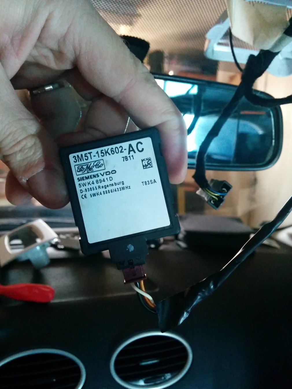

Re: Original bluetooth handsfree
Tak pri patrani po kablu k mikrofonu jsem jej zrejme nenasel, ale nasel jsem zahadnou krabicku.
