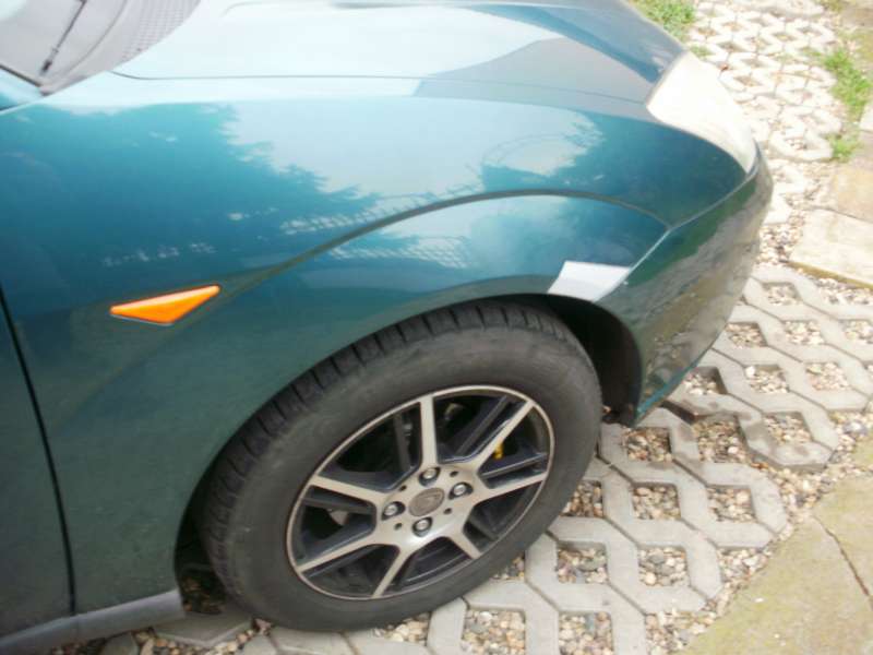

Ahoj,co byste mi poradili,abych opravil levy predni blatnik viz foto c.2 a c.3. Radite mi nechat si nekde vyriznout ten kousek a dat tam navarit novy kus plechu (na to veci doma nemam,musel bych to nekam dat udelat) nebo by stacilo jen kit,zinek atd.? Cely blatnik zrovna menit nechci,nevim v jakem stavu jsou uchyty blatniku a pokud by taky byly nejak porezly,tak nevim,jestli bych je nemusel vymenit taky.
Diky!
Na pravem blatniku foto c.1 byla nastesti jen povrchova rez a slo to krasne zbrousit az na plech. Pak jsem to striknul zinkem,aby to znova nerezlo,pak plnicem pro vyrovnani nerovnosti,ktery pak prelestim smirkem 800,pak dam zelenou metalizu a bezbarvy lak,tak snad to bude OK.
Diky!

Jaky kit/tmel bych mel pouzit na vyrovnani tech vetsich nerovnosti? Diky!
Treba neco takoveho?
