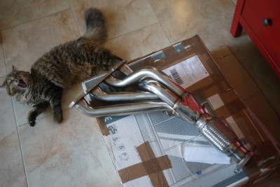

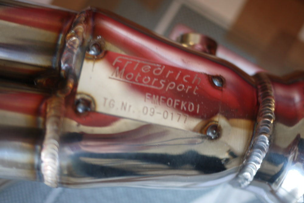

Tak nějaké ty novinky. Byl jsem s autem na garančce ve Ford servise a poptal jsem se na možnost svody zabudovat. Řekli, že s tím nemají probém, že se během prohlídky podívaj jak by to tam šlo. Výsldek je, že údajně to proměřili a svody by byly docela blízko podlahy/nějakejm kabelům a že to nedoporučují montovat z důvodu rizika požáru.. No zajímavé. Ještě to zkusím probrat s místním garážníkem, snad by tam šel dát nějaký tepelný štít, případně omotat páskou..
Jinak produkt je "Friedrich Motorsport" výrobkem, docela se divím, že by to nepasovalo.
http://www.fms-tuning.de/product_info.p ... emmer.html
http://www.friedrich-motorsport.de/

Vypadaj paradne,muzu se zeptat kolik staly?a maj na 2.0?

jsou z ebay.de - cena v aukci 170€ vč. dopravy. Jinak kdybyste někdo chtěli kupovat z anglické ebay, tak bacha - prodejci tam aukci obvykle ukončí, pokud cena nevyleze dost vysoko a pak tvrdí, že to je kvůli chybě v počtu skladových zásob. Takže doporučuju jen německou ebay..
mají tam i pro 2.0 a 1.8

Ahoj já mám už skoro dva roky stejné svody jen bez toho nápisu a z UK a rovnou jsem tam koupil i decat nerez díl plus termo pásku. Za všechno i s dopravou jsem tehdy platil kolem 7000 Kč Sice to pod plným plynem dost kouří ale myslím že auto má rozhodně lepší průběh točivého momentu a dá se v pohodě jezdit na 1500 ot. , takže to prospělo i mojí spotřebě. Jinak středový díl mám zatím normální (doma mám i upravený díl bez tlumiče, ale to je takovej randál, že se s tím nedá jezdit) a zadní díl mám z ST170.

Rád bych se ještě zeptal: jak jsi vyřešil odstínění svodů od kabelů a zbytku auta? Normálně tam je tepelný štít, ale ten teď nebude pasovat? Stačila pouze termopáska, nedělá to problémy? Díkygorillaz87 píše:Ahoj já mám už skoro dva roky stejné svody jen bez toho nápisu a z UK a rovnou jsem tam koupil i decat nerez díl plus termo pásku. Za všechno i s dopravou jsem tehdy platil kolem 7000 Kč Sice to pod plným plynem dost kouří ale myslím že auto má rozhodně lepší průběh točivého momentu a dá se v pohodě jezdit na 1500 ot. , takže to prospělo i mojí spotřebě. Jinak středový díl mám zatím normální (doma mám i upravený díl bez tlumiče, ale to je takovej randál, že se s tím nedá jezdit) a zadní díl mám z ST170.

Ta termopaska udela hodne,pri nejhorsim bych tam hodil jeste plech co byva nad vyfukem pokud mas strach o kabely,da se dobre tvarovat tak zkus sehnat.

Neboj se a montáž zvládneš v klidu sám. Není to nic složitého. pár šroubů a hotovo. Já tam sice termo pásku mám ale ta už je po dvou letech dost rozpadlá. Tepelný štít jsem tam dal ten původní nahoře normálně drží na šrouby tak jako předtím jen dole byl chycen také šroubem, ale teď ho mám přitažený stahovací páskou (aby neležel na svodech) k nějaké hadičce co je poblíž. Jinak ničemu ty svody nevadí věř mi.
