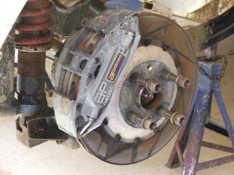

no jasne,že musíš, inak by cela tvoja uprava stracala zmysel
inak tieto brzdy su z fofo1 WRC 480 koni pouzivaneho pre rally-Cross
