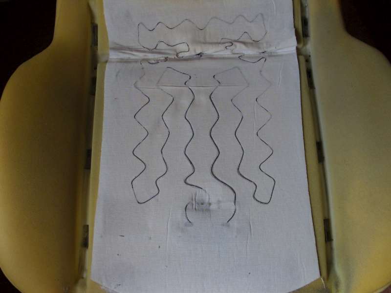

Přišla na řadu piplačka a to nožem na koberce či jinou ostrou potvorou odříznout izolaci na odporovém drátu a přeměřit úsek. Pokud mezi přívodem a "kontrolním" bodem je odporový drát přerušený, nic nenaměříte.
Pak metodou půlení intervalu se snažíte "lokalizovat" přerušení odporového drátu. Přes izolaci nic nenahmatáte Mně se to na třetí iteraci podařilo, odizolovat jsem cca 2 cm, propájel jen cínem a hotovo.

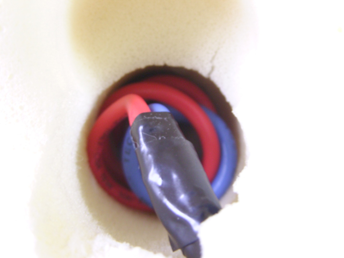

tiež chcem poďakovať za dobrý popis opravy...po rozobratí som mal zalomené oba drôty od dečky presne v priechode cez molitanovú sedačku..a tak nahradený kus drôtu mäkším, skrúteným do špirálky, aby pri sadaní nedochádzalo k jeho zalamovaniu...uvidíme ako dlho to bude fungovať odporový drôt na dečke už bol na mnohých miestach vonku, dochádzalo k ošúchaniu povlaku...prelepené novým povlakom...dám aj nejaké foto až ich spracujem..

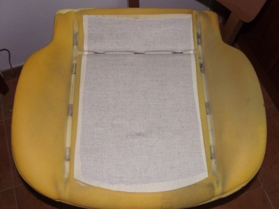

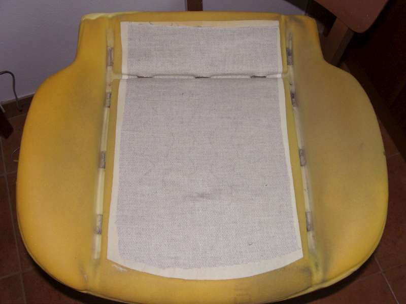

tak pár foto...

Vypadá to, že přerušení vodičů na styku molitan sedačky - hliníkový výlisek sedáku je hodně časté.
Já jsem to vyřešil tak, že jsem vyřízl v tom místě do sedáku klín, aby kabel nebyl tak tlačený molitanem. Čas ukáže. Dnes zkouška a ještě to funguje , tak snad to vydrží alespoň jednu zimu. Podotýkám, že jsem opravoval i topný drát...
