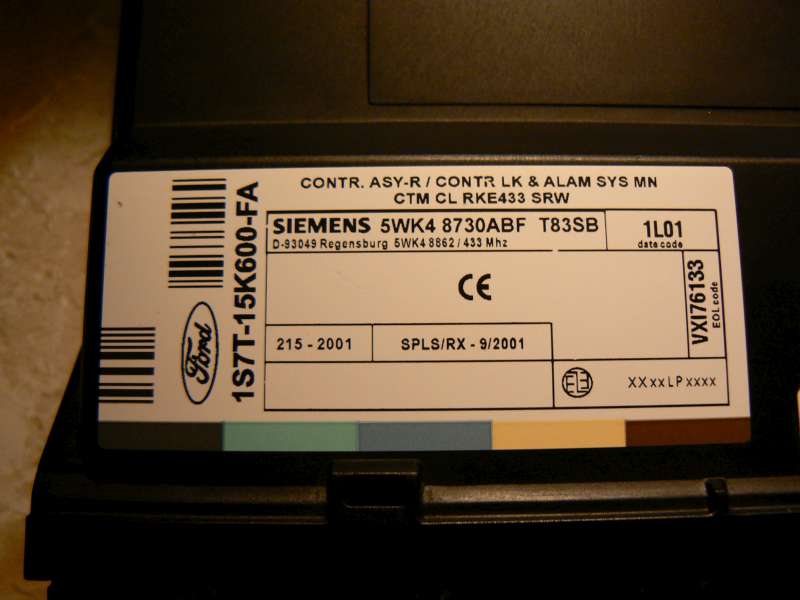

v příloze pro představu GEM modul mýho fofíka:

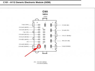

Re: Modul GEM 1S7T-15K600-FA - problém s dálkou
Hele jak jste uzemnili ten PIN14?

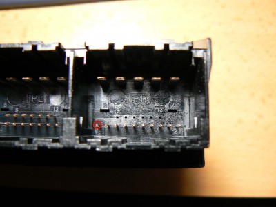

tak ještě pro úplnost....
číslování PINů výše zmiňovaného konektoru, teď už to bude hračka ještě doplním konektory přímo na GEMu, sem si vzpoměl, že když jsem to poprvé zkoušel, tak sem pro jistotu kostřil, jak konektor vedoucí do GEMu, tak i piny ve zdířce GEMu, stačí samozřejmě pouze ten GEM (viz obrázek níže)
