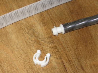

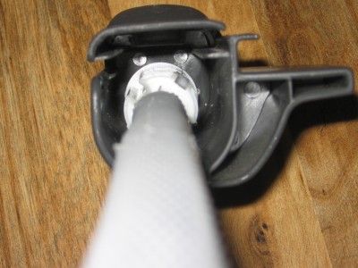

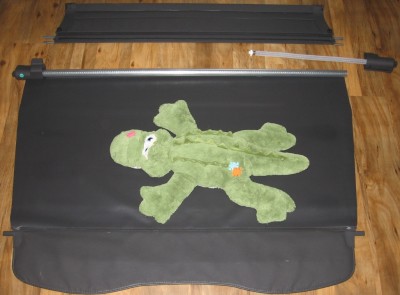

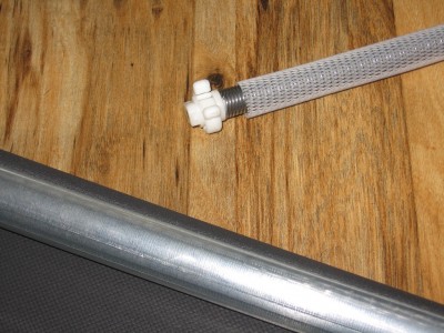

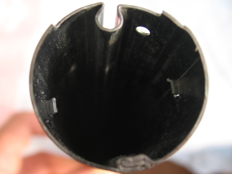

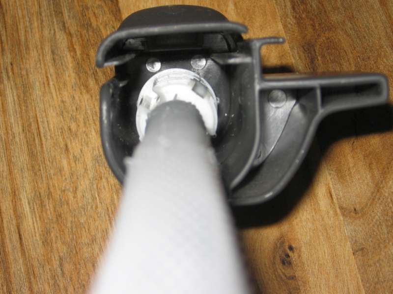

Příspěvek od Mira » 06.06.2008 23:20
Tady jsou slíbené fota:
Sledujte toto vlákno :!: :!: Budu mít pro vás lahůdku v podobě videa při opravě rolety :wink:
celkový pohled na rozdělanou roletu
jak to nazvat? .. pohled do útrob plastového krytu ...
plastová ochrana pružiny, pojistka, pružina. komplet.
plastová ochrana pružiny, pojistka, pružina. rozdělané.
Pohled do "trubky".
Pohled do "trubky".

A je to tady 8O Opravář Mira a jeho amatérské zdokumentování opravy rolety do kufru. :wink:
Jen mě prosím nekamenujte za kvalitu videa a některé mé slovní ústřelky :!:
Video jsem musel nakouskovat, protože Youtube mi to nevzal v celku.
Part 1:
[youtube]http://www.youtube.com/watch?v=2KD3pA-_aYc[/youtube]
Part 2:
[youtube]http://www.youtube.com/watch?v=xdBLuYYcSiA[/youtube]
Part 3:
[youtube]http://www.youtube.com/watch?v=jAGpezC-03s[/youtube]

dost dobre Miro 8O 8O A je fakt dobre, ze jsi tam dal i cast, kdy se to nepovedlo, aby clovek, ktery to bude delat podle tebe vedel uz na zacatku, na co si davat pozor... Skvela prace :!: Ale mozna bych to asi dal do sekce "Navody", aby to lidi nasli....
