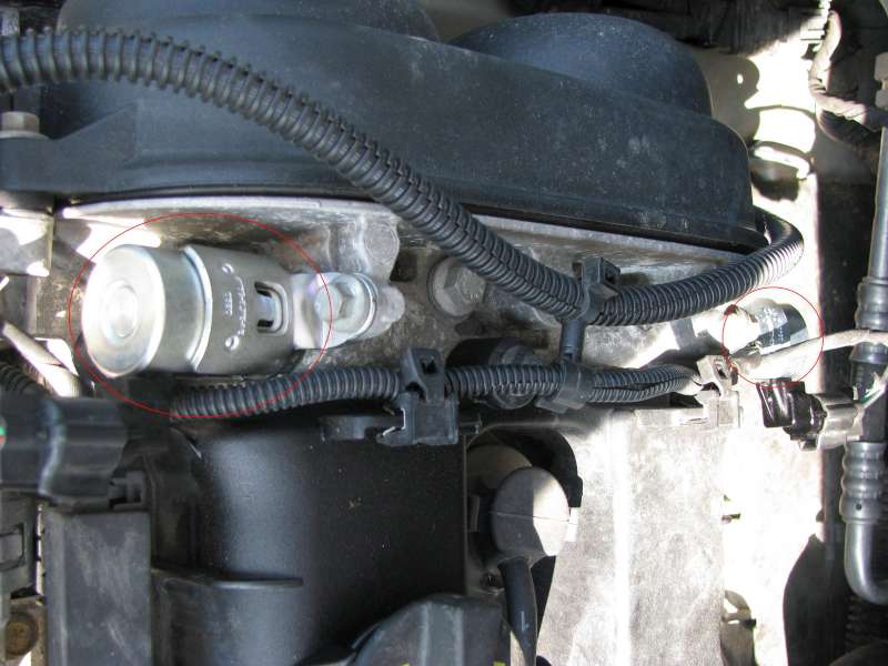

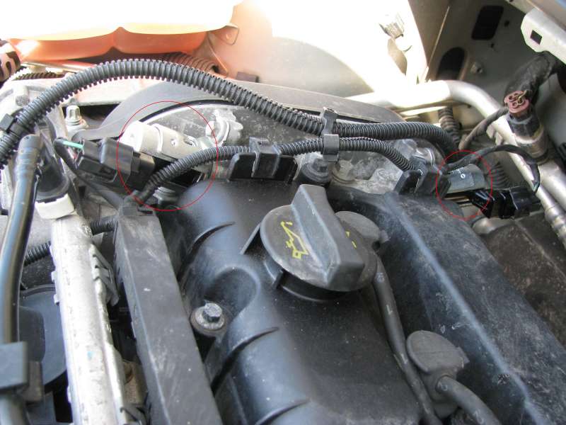

Mam tam dokonce 2 - jedno na vacce sani a jedno na vyfukove. Je to na strane jako jsou rozvody. Na druhe strane jsou jeste 2 dalsi mensi cidla, ktere tam ma kazdy benzinak. Vyfotil jsem to, ale nemam s sebou kabel - ale urcite to dodam.

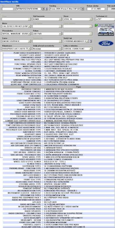

Re: Čidla vačkové hřídele
No taky jsem koukal, VIN decoding v priloze. V pojistovne to taky nemohli najit, tak tam dali Ti-VCT. Motor je tam 100% puvodni - kupoval jsem sice v Nemecku, ale od svagra (segra se tam vdala), ktery to auto kupoval jako nove a motor urcite nemenil.

Ja nevim, ze by chyba v dekodovani VINu? Neco podle ceho to na jisto poznam?
- Příspěvky: 8973
Mas tam ten Ti-VCT.Nikto ti ho nevymenil,bud v klidku Len sa to znaci asi roznymi kodami.

Čidla vačkové hřídele - foto
Dodavam fotky, co se mi tam presne menilo
