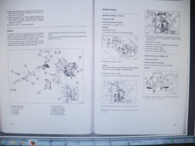

Možná jsem lama, ale nenašel jsem to tam a i jsem se drobet snažil

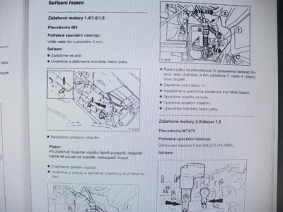

Hele na straně 247 je demontáž blatníku...

Strana 247 manualu, ne scanu

Tak teď nechápu jak je to možný, ale poprvé se mi stáhl manuál na FF II a teď když jsem to zkusil stáhnout podruhý, tak už je tam FF I a strana 247 odpovídá. Každopádně dík

Tak problém byl v uchycení řadícího lanka dole na převodovce. Na konci lana je oko který je nasazený na tyčce řadícího mechanismu a v tom oku je ještě jakýsi vymezovací plast, který já měl vylámaný. Tudíž mi na tej tyčce lítalo to velký oko. Vymezil jsem to vhodnou kulatinkou a zajistil ségrovkou, tak snad to chvíli vydrží.
