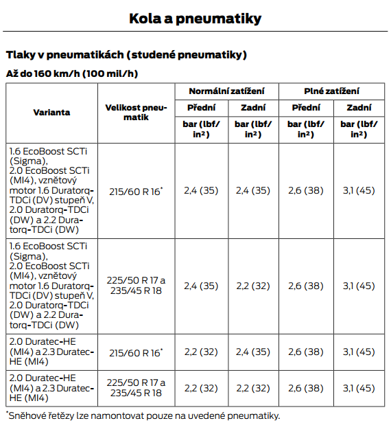

Aby první článek nebyl jen o dotazech, tedy pro info z mého techničáku a návodu:
Ráfky a Pneu:
6.5J x 16 H2 ET50 215/60 R16 95V /zimní 95Q M/S
7J x 17 H2 ET55 225/50 R17 98V
8J x 18 H2 ET55 235/45 R18 98V
Tabulka huštění na trvalou rychlost do 160km
Pneu řetězy Galaxy / S-Max 2006-2015

V první řadě, jak jsi určitě sám pochopil, řetězy jsou povolené pouze pro 215/60 R16.
A důležitá informace, pouze do šířky disku 6,5J.
