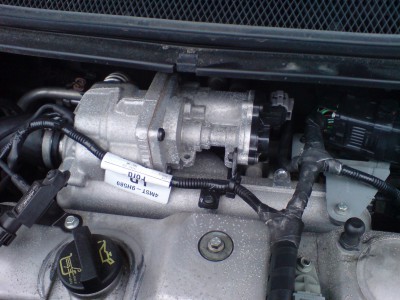

Joest má presne túto:
Ja som mal ešte nenasúvaciu od tej istej firmy proste s dierkami
musel som odšróbovať kompletne obe. Obrázok mojej je len ilustratívny, už nemajú ten môj typ len nasúvací.
