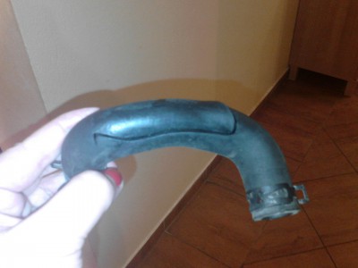

Zdravim,
takze hadica uspesne vymenena. Nova stala 43 EUR + 20EUR praca. Dnes som isla do prace a normalne ze volnobeh cca 800. Strasne sa tesim z toho, ze po roku mi auto ide ako ma. A spotreba ze 6,4 l. Skoro som odapdla. A toto je ta svinucha co sposobovala problem... Som strasne vdacna za pomoc . A ake je ponaucenie? Netreba verit servisom .

Re: Otacky motora pri volnobehu (benzinovy motor)
Tak to jsi měla ještě větší díru v té hadici, než jsem čekal
Ahoj všichni, tak si mě můžete zapsat na seznam frajerů, co vyměnili onu hadici bez demontáže sání . Díky tomuto fóru a hlavně Yeshterrovi jsem dokázal přesně detekovat závadu, která měla stejné symptomy, jak jste tu popisovali. Poslech fonendoskopem píchnutým na hadici jasně signalizoval unikání vzduchu a syčení. Objednal jsem u Fordu novou hadici, došla včera. Následně teoreticky dokonale připraven na obtížnou misi a vybaven tyčkami na rajčata a peanem jsem se do toho dnes pustil.
Venku ta špatná byla hned, asi za 10 minut. Ten pean je fakt super věc na rozevření spon. Horší to bylo s nasoukáním té nové, ale pomocí WD40, kterým jsem konce lubrikoval, se to během další hodiny podařilo. Suma sumárum i s odstrojením a následným nastrojením motoru nějakých 80 minut. Do garáže jsem šel o půl sedmé a na Top Gear byl zase zpět . Bez Vás bych byl v ..... a vylepil minimálně 4 tisíce ve značkovém servisu, složitě převážel auto a čekal na něj celej den. Takhle mám jen trochu vykloubenej palec a popálenou ruku od bloku. Nic co by 14° Kvasar nedokázal vyléčit.

Cuba píše:...Následně teoreticky dokonale připraven na obtížnou misi a vybaven tyčkami na rajčata a peanem jsem se do toho dnes pustil...Takhle mám jen trochu vykloubenej palec a popálenou ruku od bloku. Nic co by 14° Kvasar nedokázal vyléčit.
Hlavně že to pomohlo, já měl ruku orvanou jak když jsem jí strkal do ořezávátka
Vidíš, fonendoskop je další věc, co by se mi hodila, teď zase děkuju Tobě za dobrý tip
Jináč já novou hadici ještě lehce upravil, pro lehčí nasunutí jsem lámacím nožem (pasparťákem) srazil vnitřní hranu hadice do 45´jako náběh (lehce) a k lubrikaci použil vazelínu, déle při zápasení vydrží. a jak koukám, ta Tvá trhlina je naprosto shodná s mou, jak délkou tak tvarem. To už je na typovou závadu, ke které se kdysi měl Ford postavit čelem a udělat svolávačku. Ale víme, jak to je...ve Fordu Ti řeknou, že vysoký volnoběh do 3tis. ot/min je v normě a je to
dokážu si to představit, jak by mě přijímací technik odpálkoval větou: 3000 otáček ? To máte volnoběh jak závodní speciál, to buďte jen rád.
Já ještě dodám, že ten týden, co auto jezdilo se závadou, která se projevila zvýšením volnoběhu, mi počítač ukázal průměrnou spotřebu po městě 18.5 l/100 km
