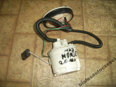

@ballu: s prvni vetou souhlasim, se zbytkem musim bohuzel nesouhlasit, ve vracecce je nejenom ze stejny tlak jako v trubce co vede k motoru, ale na te vracecce je dokonce pretlakovy ventil diky nemuz se udrzuje v palivovem vedeni stejny tlak...ani vyssi, ani nizsi, ale ten spravny. Logicky tam podtlak byt nemuze, to by to kolovalo dost tezko a vysavalo by to z nadrze vzduch do palivoveho vedeni.
To s tim kolovanim je na tvych milion procent spravne, proto jsem psal, ze ten bilej plastovej kos se jednoduse rychle vycerpe, kdyz ten benzin nechas tect do sklenice. Nasavani z nadrze do kose nejde tak rychle. Resp. rychle jde jen kdyz je pul nadrze a vic, protoze to do kose natece shora. Kdyz to musi nasat spodkem, tak to jde pomalu.
@jenikl: jezdit s plnou nadrzi neni reseni, ale podstatne to usnadni diagnozu. A myslim skutecne alespon polovicni, lepe plnou. Pak dej vedet co to dela. Ale jelikoz jsi psal i neco o vymene cerpadla, tak predpokladam, ze sita byly cisty a bordel z nadrze byl odstranen. Ale tak uvidime. Sam jsem cerpadlo pomerne intenzivne resil, tak jem zvedavy na tvuj vysledek. Ty sitka se fakt rychle zanaseji, kdyz se tankuje necisty benzin a co cert nechtel, bordel se hromadi presne pod cerpadlem kde je sejto a protoze je to tam jeste dost natesno, tak to nejde ani poradne vyplachnout nejakym vrtenim. Mysi se regulerne vyndat cerpadlo, poradne vycistit OBE sitka a odsat svinstvo z nadrze. A hlavne uz tam zadne dalsi nedodavat
Kdyz by nekdo chtel, najdu fotky cerpadla a mozna i popis funkce.
