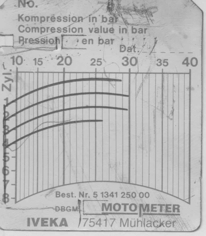

Ahojte, viete aké sú správne kompresné tlaky pre TDCi?
Čo viem tak odchylka medzi valcami može byť do 3 barov
Ja mám takéto výsledky ale nie som si istý či je to problém, je tých 26 už moc málo?
Resp rozdiel medzi valcami 4 bary?

Rozdielový limit medzi valcami ma byt < 4.0bar. Pre motory FMBA, N7BA, N7BB.
Zalezi na tom ako sa k tomu postavis ty. Bud to budes riesit, alebo nie.
Sam musis vediet ako sa motor sprava, ci berie olej, vodu, idu z neho divne zvuky.
Ono vada moze byt od zapecenych kruzkov, opotrebeneho valca, cez tesnenie, prasknutie hlavy az po poskodeny ventil.
Na to ci opravovat, alebo nie ti nikto presne neodpovie.
