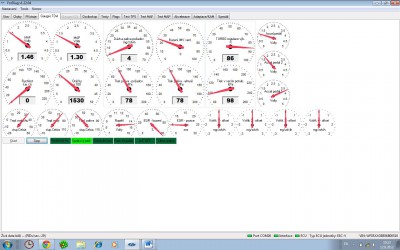

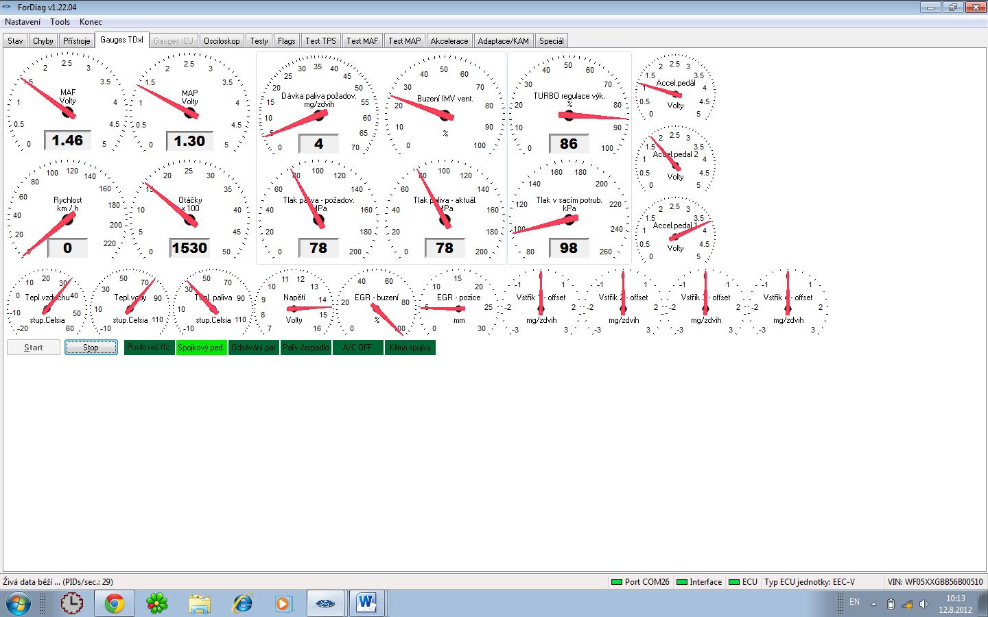

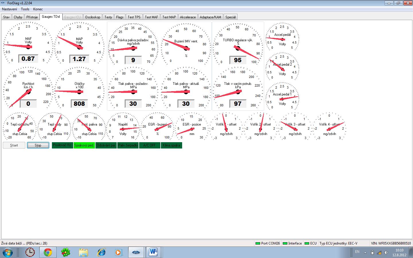

Ja jsem reagoval na bredocuv prispevek, ne ta tebe. To ze mu to vic rachoti s klimou odkazuje na napinak/remenci. Cimz netvrdim, ze ma vstriky 100%...
Ja si dnes delal test EEC a vypada to podbne jak djdekl, jeste odpo ICU a placnu to sem.
edit: doplnuju co zatim namereno, chybi me jeste zmerit ICU po zahrati.
Mam najeto 182 tis, puvodni vstriky, auto startuje kdykoliv a kdekoliv bez problemu, za studena hlucnejsi teda... co me z toho zatim vyplyva je, ze za studena pomerne tragedie, ale ohraty a zejmena pod plynem je to vse okay. Je to na vymenu vstriku, i kdyz chyby to zadne nevypisuje a krom hlucnych ranich startu je to naprosto v pohode?

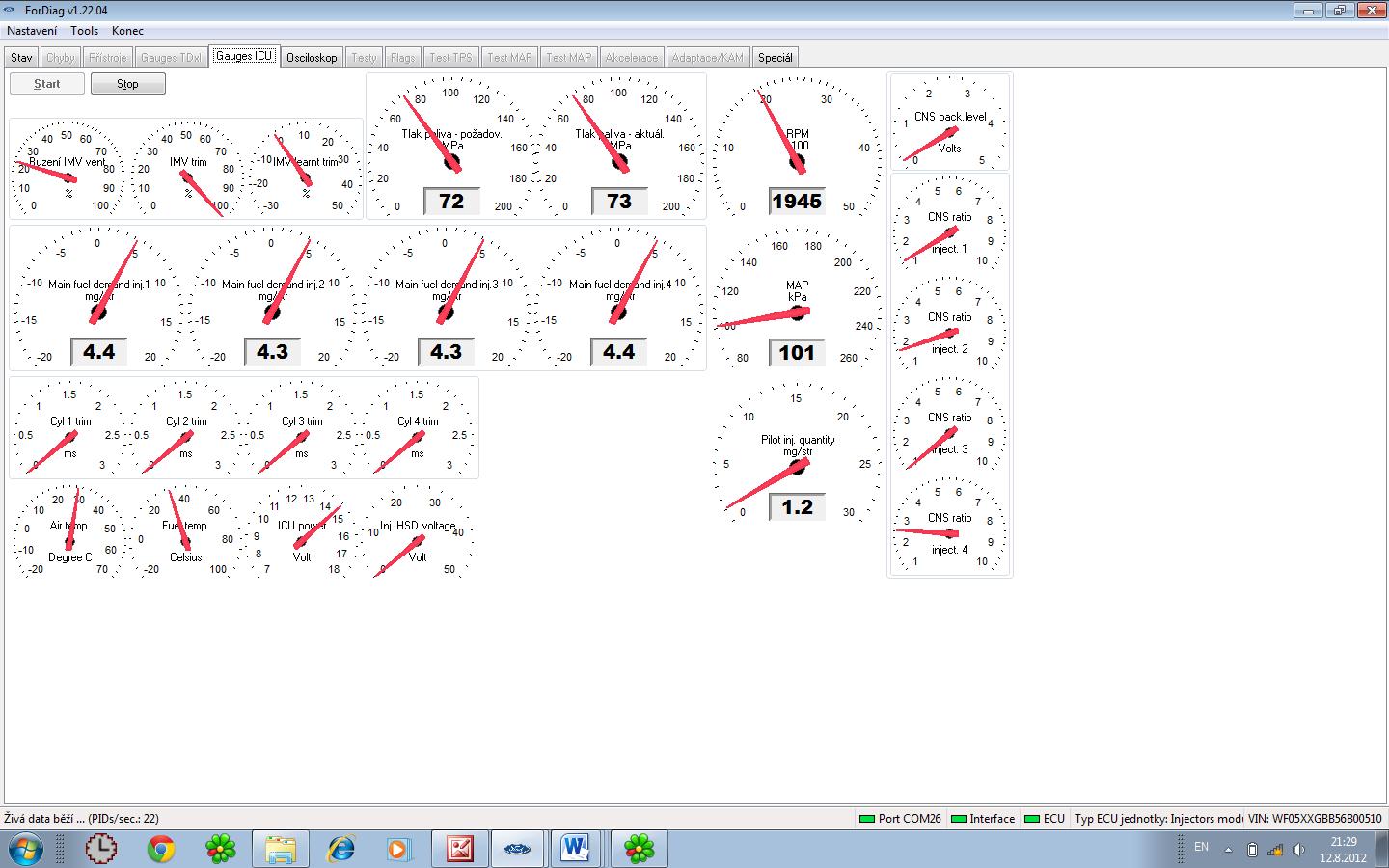

- Přílohy
Ford Mondeo MkIII 2.2 TDCi TITANIUM X liftback 2006 plna naloz
- djdekl
- Příspěvky: 3915
- Bydliště: Praha 9
Re: Hodnoty z Fordiag na Mondeo 2.0 TDCI 2005
Hodnoty kamaráda... 2.2TDCI MK3 - asi bude něco špatně na vstřikách...
