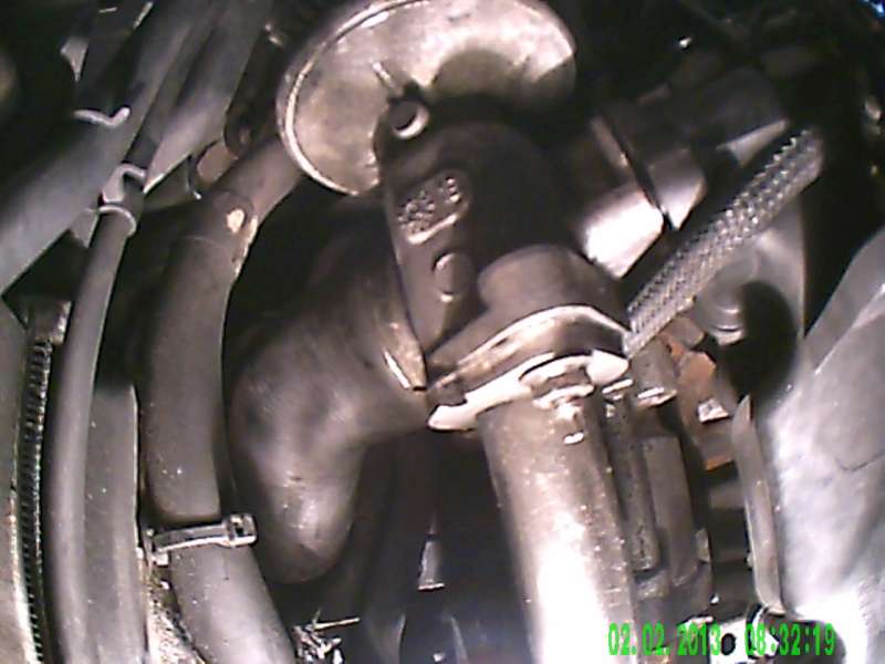

Ahoj zrovna dnes jsem to řešil protože jsem měl chybu P0235 - čidlo tlaku na sání . Po dvou hodinách bádání jsem asi přišel na celkem rychlý postup jak s ním ven.
1) povolit objímku na hadici pod EGR ventilem a stáhnout tlustou hadici
upevnění pod EGR, černá hadice s objímkou, vpravo trubka zpětného sání z výfuku (zaslepeno)

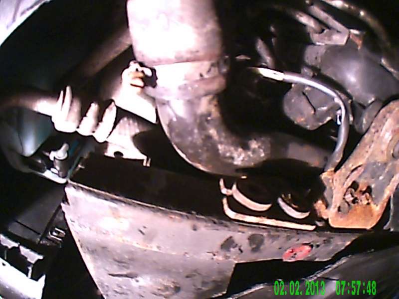

2) zespodu motoru vlevo (při pohledu zepředu) sundat plastový kryt (u mě jednoduché protože mám zrovna ten roh ulomený a nemusel jsem sundávat celý ten černý plast
3) Pod krytem najdete na dvou šroubech s hlavou 10 přimontovanou trubku s tím čidlem k rámu
pohled zespodu pod kryt na trubku, čidlo není vidět ale kabeláž ano
