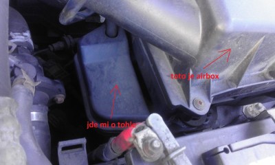

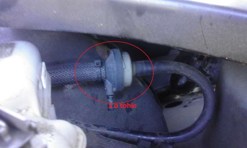

Zdravim. Tak podtlakové hadičky jsou ok. Narazil jsem při kontrole na tyhle věci,a nevím co to je. Jestli někdo ví,díky za radu.

Na té druhé fotce bude asi zpětný ventil, pokud je to připojeno na posilovač. To první netuším.

Na první fotce - tuším se to jmenuje "zásobník" podtlaku.

Díky kluci :palec_nahoru:
