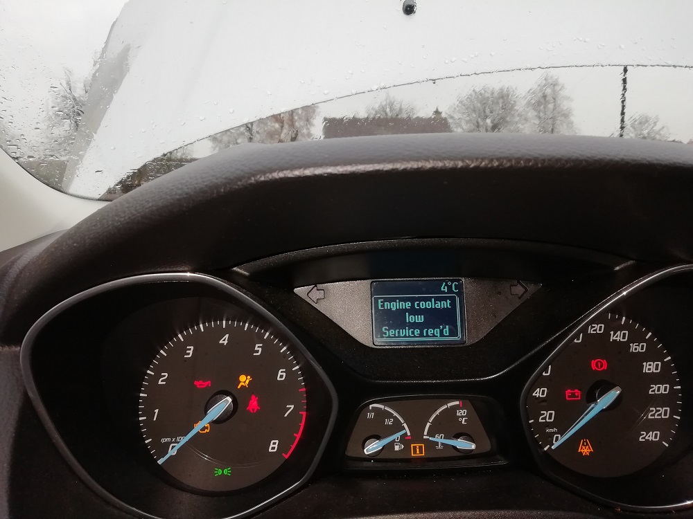

Tak SW píše viz foto. Odpoledne jsem doléval. Kapalina byla cca 0,5cm pod rysku. Po dolití jsem musel tu autodiagnostiku aby hláška zmizla.
