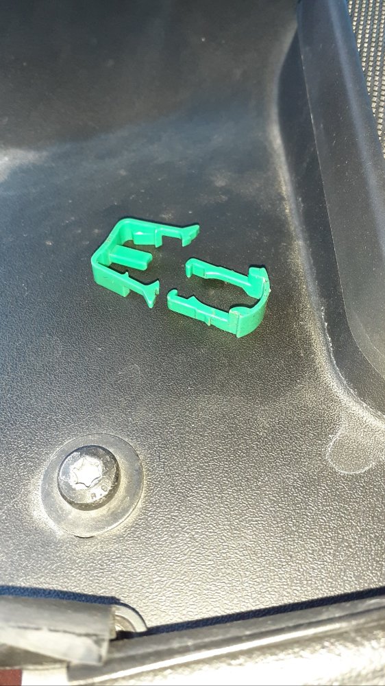

Zdravím, nechci zakládat zbytečně vlákno. Už někdo z vás sháhěl tyhle zajišťovací sponky podlakových hadiček. Nikde jsem na ně zatím nenarazil... tak snad jen vrakáč...zřejmě jsou součastí hadic...

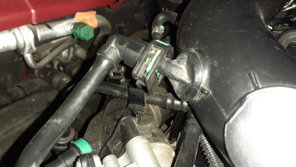

Když už jsem lezl pod kapotu doplnit ostrikovače, tak jsem se ještě pozastavil nad zvukem (jakoby slabé syčení) na straně rozvodů...jakoby něco netěsnilo , ale možná jen můj dojem...dík za případný komentář...zda to máte podobné... https://vimeo.com/521940300
Tak jak?... :wink koukli jste na to co máte tenhle motůtek nebo zkušenost?...je to v poho?...a ke konci videa celkový zvuk?...díky za případná posouzení...

K tem sponkam - na aliexpressu je nemají? Ja uz tam nakoupil nějake klipy, plastové zavity, sroubky, zacvakavaci koliky do list, vsechno pasovalo a fungovalo. Za 1 usd dostanes pytlik, za to te v autorizaku, kde jedna ta kravina stoji desitky korun, ani nepozdravi.

Jj...máš pravdu...na Aliexpresu se dá sehnat hodně takových věciček, ovšem zrovna tu levou sponu na fotce jsem na netu nikde nenašel. Nenašel jsem to ani v origo katalogu...asi špatně hledám...nebo to dali do jiné sekce než pohon...

Na zvuk tohoto motoru si taky stále zvykám. Řekl bych, že to sní velmi podobně jako můj motor po 203tis km. To syčení nevím, nešiml jsem si na svojem motoru, že by to takto syčelo, ale taky sem nikdy neměl ucho tímto směrem takto blízko motoru.

Zdravím, opět nechci zakládat zbytečně vlákno. Nemá někdo zkušenost s kolísáním aktuální spotřeby na volnoběh? Dříve se držela v rozsahu 0,4 - 0,5l/h, ale už delší čas se nedostávám pod 0,6, spíš se pohybuje kolem 0,7 - 0,8 a to mám vypnuto co se dá...nechápu . Ale je pravda že by mohlo být spojené s tím syčením u motoru (jak už jsem výše popisoval). Zjistil jsem, že to má souvislost s podtlakem, který má ovládá zřejmě na svědomí hodně věcí - obtok turba, brzdy...a co já vím co ještě . Podtlak zřejmě vede i do kabiny. Syčení je v oblasti škrtící klapky (je tam také mnoho spojek k sání před turbem i za klapkou...je možná nějaká prasklina v tom plastovém sání?...kdyby někdo...byl bych rád už vyřešil...
