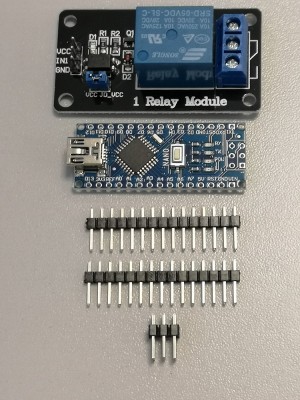

Já jsem vypnutí s/s vyřešil po svém pomocí Arduina. Stačí koupit Arduino nano a Arduino relay module. Celé to vyjde do 100Kč. Do nana pak nahrát kratičký program, který po 30 sec sepne tlačítko.
int pin = 3;
void setup()
pinMode(pin, OUTPUT);
digitalWrite(pin, HIGH);
delay(30000);
digitalWrite(pin, LOW);
delay(200);
void loop()
A spínací kontakty relé napojit paralelně k tlačítku.

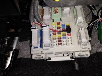

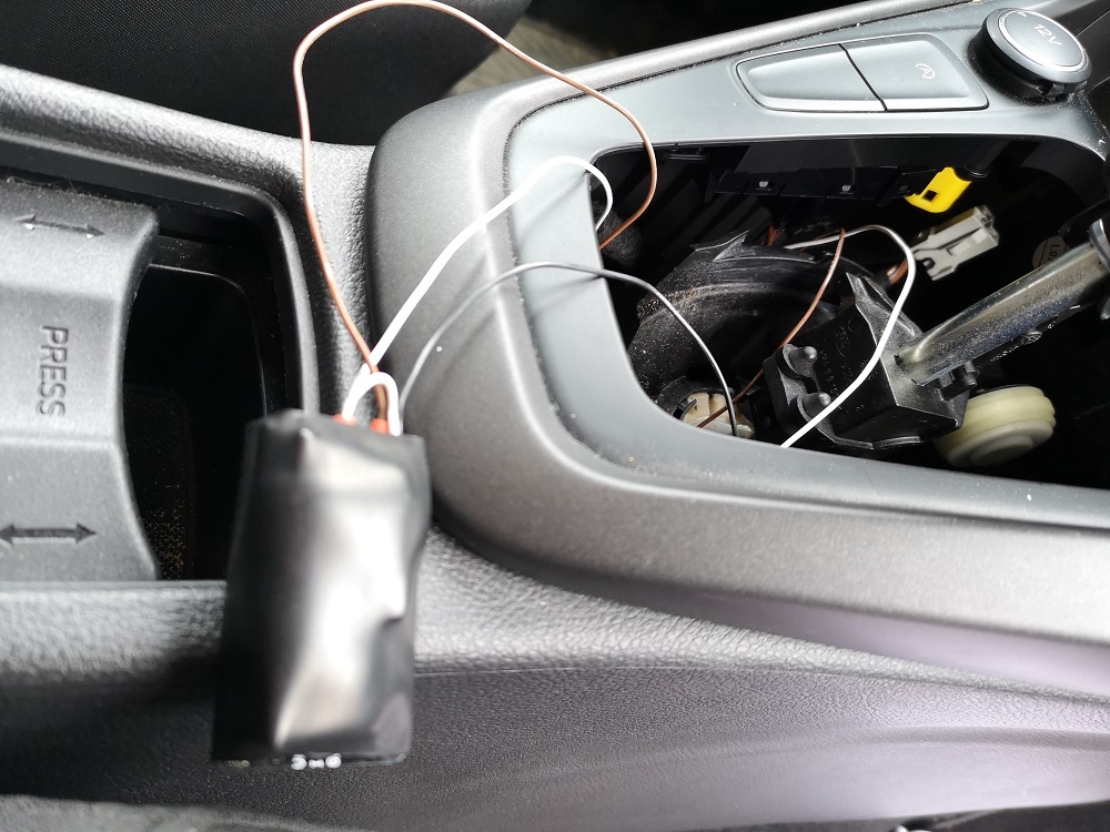

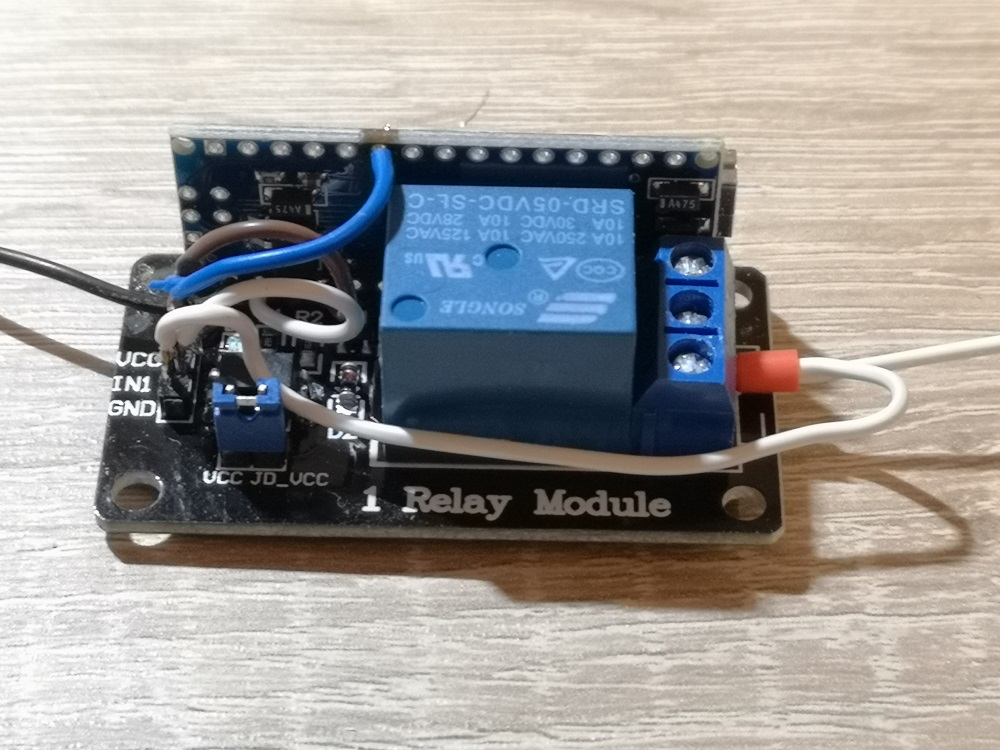

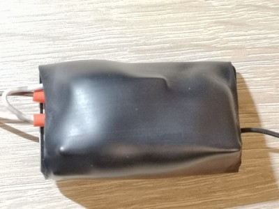

Chtěl bych tady poděkovat "reckoname" za trpělivou pomoc při stavbě modulu deaktivace Stop-Startu .
Celé to běží na Arduinu Nano, deaktivace proběhne za 15 vteřin (lze nastavit v programu). Krabičku jsem nesháněl, celé jsem to dal do větší smršťovačky. Celkové náklady jsou okolo 200 Kč. Pro inspiraci vkládám pár fotek.
