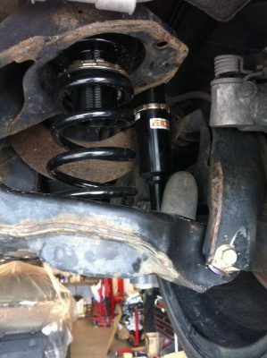

Potřebuješ přesně tohle, jinak se řezání nevyhneš:r0mik píše:no to jsem zvedav jak to vyjde u jednickoveho focusu s tim nastavenim odklonu. Abych jeste neprorezaval a nevyztuzoval "hrnce", chtel bych tuto moznost dostupnou aniz bych musel neco rozebirat

Re: BC racing podvozky
petrpetrpetr: misku pro nastaveni vysky vzadu mas predpokladam polozenou na spodnim rameni? Maji jiny system nez ostatni tak jsem z toho kapku nesvuj

Na STčku je to takhle:
Dreamscience ModX Cobra sportscat RS svíčky, spojka, ojl kůler a airbox Radtec intercooler Whiteline 24mm RARB + rear camber kit, Powerflex front, Bilstein B4 Quaife LSD TD ProRace 1.2 Millers oils CFS 5W40 NT

takze nahoru, jeste jsem to moc nezkoumal abych pravdu rekl. Podvozek jsem pred par tydny po vybaleni nasrane hodil do rohu, a od te doby se krabice zasypala dalsima dilama.
Jen zjistuju co a jak az prijde jednou jeho cas vykopani a instalace

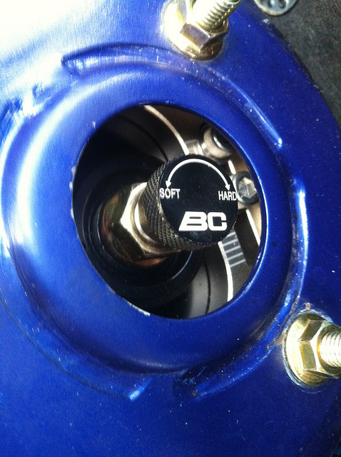

- tomin
- Příspěvky: 97
na jedničce je to stejně
potřebuješ zvednout a povolit uložení a potom se dá odklon nastavit i na autě
tomin: dekuji za ochotu, akorat ja se ptal na montaz zadnich pruzin ) Ale i fotka predniho horniho ulozeni je dobra
