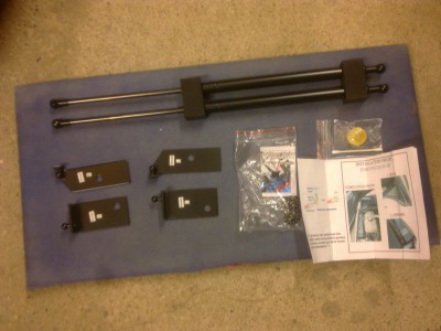

tak vzpěry jsou na autě, bylo třeba dělat jen malinký dodělávky na držácích, fungují dobře, uvidíme jak dlouho, poctivě jsem fotil, zítra se pokusím to sem nastrkat

tak se pokusím dát fotky z montáže, chápu, že to je pro někoho zbytečnost, ale já to moc potřeboval :D

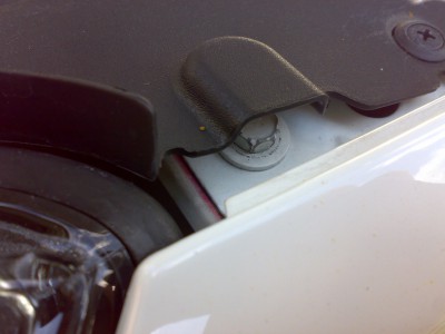

Příspěvek od pepe.st » 10.05.2011 13:26

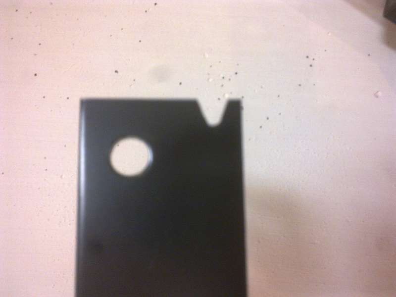

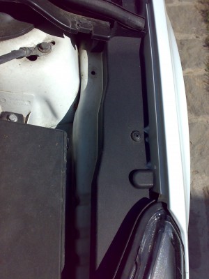

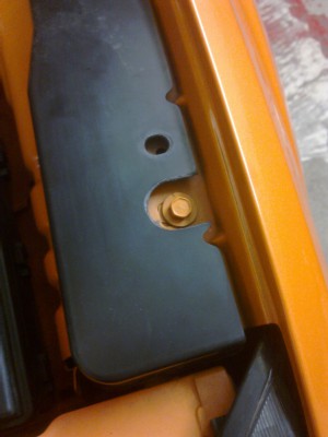

musel se upravit plast, který nad šroubem blatníku vystupuje cca dva mm, aby držák seděl celou plochou
pepe.st
Příspěvky: 74
Registrován: 16.06.2009 13:41
Re: vzpěra kapoty

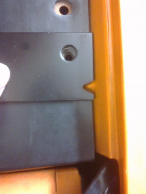

Příspěvek od pepe.st » 10.05.2011 13:28
úprava držáku, aby to sedělo

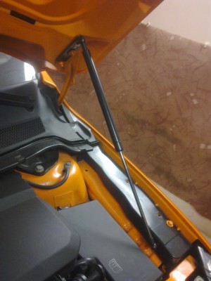

a to bylo všechno, to samé na druhé straně, trochu mě překvapilo, že to drží nahoře i dole pouze na jednom šroubu, je tam slušná páka, ale důležité je, že to funguje a případně se to doladí, omlouvám se za fotky, foceno mob.telefonem
pepe.st
Příspěvky: 74
Re: vzpěra kapoty
Příspěvek od pepe.st » 10.05.2011 13:34
tak sedí

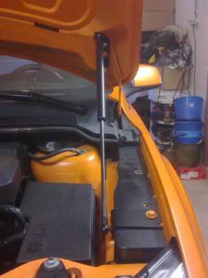

Příspěvek od pepe.st » 10.05.2011 13:35
jedna strana komplet

ještě jedna

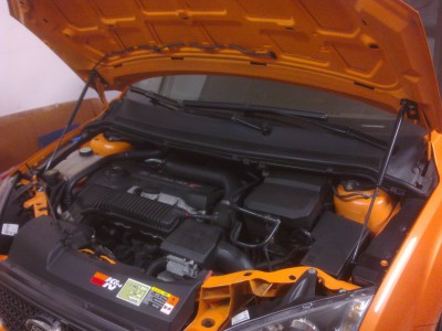

Příspěvek od pepe.st » 10.05.2011 13:40
druhá strana úplně stejně, už nebudu prudit, jo a ještě jsem prodloužil hadičku od ostřikovačů skel, protože držák vyšel přesně pod ní a trochu to šponovalo a výsledek

Vždyť tohle neni žádné prudění. Že ses o to s námi podělil je super a měli by jsme ti za to spíš poděkovat, je to inspirace pro ostatní :wink:
Vypadá to pěkně, jako když to tam je od výroby :) Budu o tom taky uvažovat...

pepe.st: Díky, super návod/fotky.
Jsem potřeboval vědět/vidět kde to drží a už jsem to konečně pochopil :)
U faceliftu to asi fungovat nebude bo ten šroub v blatníku je v jiné pozici (viz foto) :nixw:

Příspěvek od pepe.st » 10.05.2011 15:06
důležitá bude vzdálenost toho šroubu blatníku od pantu kapoty, protože celá vzpěra zajíždí do motorového prostoru ještě před těsnící gumu, opravdu nevím jestli by to fungovalo
