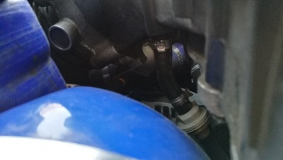

Holky a kluci, prosím o Váš názor.
Na trubce od sání je zezadu viz. foto malá přírubka na kterou nevedla žádná hadice, nic...
Intuice mi říkala, zaslep to. Přeci si to nebude přisávat samovolně vzduch.
Ale když nad tím tak přemýšlím, má to být zaslepeno? Nemělo to nějaký svůj účel?
Tak nějak se mi zdá, že to po zaslepení jede hůř
A druhý dotaz, mám po předchozím ST doma kit přímého sání KN.
Mám nechat tohle Wolf? Nebo bude lepší tam dát otevřené KN ??
Díky všem za radu, za názor

hele srovnavali jsme to s klukama pred fl /mezi fl/ pofl a zjistili jsme, ze pred FL ma zezadu v sani zapojene obe ty hadice, kdezto mezifl a po fl jen jednu a druhej vystup je zaslepenej.

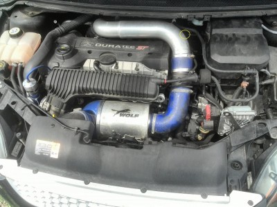

pokud tam nic nevedelo, tak zaslepit (nevim, co mas za rocnik)
k sani - todle sani akorat nahrazuje origo plasty za silikonovy trubky a hlinik, ale je porad vyvedeny do masky a blizko motoru, kdezto dsci je vyvedeny do podbehu za mlhovku, aby salo co nejchladnejsi vzduch, zas na druhou stranu, musis za deste davat bacha, aby sis necucnul vody ) a jeste je mezi nima rozdil ve zvukovym projevu...
ja mam dsci kit s kn filtrem a jeste upravenou mlhovku, aby tam ten vzduch sel vic

Mám rok 2008 tj. po fl.
Do toho vývodu nic nevedlo, já a dva mechoši jsme hledali nějakou odpadlou hadici, která by tam měla být a nikde nic.
Takže předpokládám, že aktuálně je správně zaslepena.
Myslel jsem, že tohle sání je nějaké "spešl" co je ta velká hliníková roura s nápisem Wolf?
Ta na origo sání přeci není.
Kit od KN jsem měl na předchozím ST, je sveden také za levou mlhovku, jako ten Tvůj.
Dávat pozor na vodu je mi jasné, zvukového projevu jsem si také vědom.
Spíše jsem myslel, aby kit od KN nebyl horší než stávající sání.

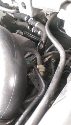

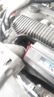

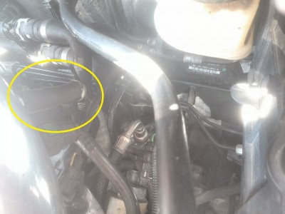

No podle mýho názoru mám asi ten mezi fl model (2007)- venek před fl, interiér fl a mám zapojený obě
Snad jsem ti v tom neudělal bordel...

Kam tedy ta druhá hadička u Tebe vede, prosím??

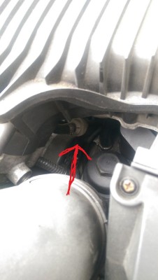

jestli se nepletu, tak nekam smerem od inletu, proste to neres mas to zaslepene auto jezdi a nic spatne neni. ja ti vyfotim, jak to mam ja, jestli chces...

Tak mě manželka s dětmi včera konečně pustili do garáže.
Hned jsem šel mrknout na to místo, co jsi vyfotil.
Tam mi jde hadička přímo od intercooleru, (pokoušel jsem se vyfotit, ale nevím zda bude vidět).
Tak předpokládám, že nahoře to místo jsem zaslepil správně
Teď se mi ale honí hlavou zda nechat toto sání, nebo dát kit sání od KN, když už mi leží doma.
Stejně tak dekat. Taky se mi válí doma
Díky moc Davide za foto a za pomoc
