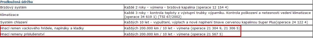

hledal jsem ale nikde jsem nenašel jaký je interval na rozvody pro 2.5 st??mechanik z fordu mi řekl že co 200 000km je to tak?není to třeba dělat dřív raději???děkuji

tak zatím mám najeto 67 000 takže mám čas ale asi to ve 100 000 vyměním at mám jistotu díky

Dělal jsem je na S-Maxu zhruba ve 105 tis. km. Všechno v pohodě, jen u mě byla potíž s vyhledáním nastavovacích značek na ozubených kolech od vaček, nebylo to vůbec patrné.
Jestli jsi někdy dělal rozvody na koncernovém autě, tak zapomeň na to, že to bude vycházet přesně na zuby. U mě to vycházelo o 1/4 až 1/2 zubu vedle. Bylo mi to divné, ale když na to ve Volvu nasadili přípravek, tak to bylo přesně.

100tkm je zbytečně moc málo. Já jsem měnil teď při 142tkm a to dostávají už asi 60tkm výrazně větší porci Nm než je sériová. Měnil jsem jen proto, že auto bylo na větší servis (měl jsem to původně v plánu při 150-160tkm, což by mne čekalo do podzimu).lukin66 píše:tak zatím mám najeto 67 000 takže mám čas ale asi to ve 100 000 vyměním at mám jistotu díky

fiiiha ...tak toto som nevedel ze na stcku sa menia rozvod po 10r ci 200 000km ...ine auta co viem tak nieco cez 100 000km a uz musia menit rozvody ...to som prekvapeny ze na stcku tak dlho vydrzia ...pri zvecsenom vykone by sa asi mali menit skor ci ?

Vážně měníte rozvody po 200 000km a je poznat jestli je někdo v těch 200 000km vyměnil? Mám najeto 245 000 a mám dilema neb jsem koupil při 220 000km...

grycatko: neres nesmyslne dilema a udelej to !

Myslim, ze staci podivat na remen a uvidis, jestli maj nalitano 200, nebo bude vypadat nove. Ale co vim, tak na focuse nejsou drahy. V servisu mi i dokonce rekli, ze se nemusi (nebo spis automaticky) nemeni pumpa.grycatko11 píše:Ok půjdou tam

No to je to těžko říct právě že nevypadají, ale jsou od oleje a navíc mám Mondeo tak nevím co všechno se dá vyměnit z focuse...
