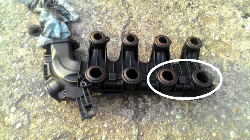

Ahoj všem,
sháním plastový díl na koleno sacího potrubí.
Našel jsem pouze čísla:
1254375, 1254376 a 1509352.
Takový ten plastový díl "hříbček" jsem nenašel.
Víte někdo kde se dá koupit a jestli to není pouze jako součást celku.
Děkuji.
Ford Focus MK2 HB 1.6 TDCi 66kW r.v. 2005
Ford Focus MK3 Kombi 1.5 TDCi 77kW r.v. 2015

Prodává se v sadě buď 4x4 (malé velké) nebo komplet sada s x dalšími těsněními. Např. od Ajusa.
Já měl jeden vyštíplej/prasklej a vyřešil to motor tmel červenej z AK :palec_nahoru:

Sehnal jsi tu opěrněcentrovací misku?
Hledal jsem po netu v dílech a nové sem nenašel :(
Jen těsnící ó kroužky 29,5mm a 35mm.
Na mé fotce je vidět co je to za misku (mám poškozenou tu co chybí).

Tiež by ma zaujímalo co to je a kde to kúpiť, alebo číslo podľa čoho to nájsť. Kamarát mechanik mi nedávno spomínal ze to menili na Peugeote a ze to bol pôrod to tam narvať...
TomFocus
Příspěvky: 8239
Registrován: 12.05.2013 17:06
Re: Díly kolena sacího potrubí
Příspěvek od TomFocus » 12.02.2020 08:15
Na naše auto je to součástí celého sání.
A ty "kloboučky" jdou lehce oddělit od sání. Jsou jen na cvakle.

Tak mám všech 8 plastových kroužků.
Prosím Tome do PM adresu, popř. jestli si přijedeš do Tábora.
Bohužel do Prahy v nejbližší době cestu nemám.
Za všech 8 jsem dal majland :-) Néé, kecám. Pár stovek.
Momentálně jsem je namočil do nafty, páč jsou zasran....
Hold mít známé na vrakáči je pohoda.
Vezměš si sebou bednu nářadí a demontuješ si sám.

Není na nich náhodou nejaké číslo podľa ktorého by sa to dalo vyhľadať?
zezmen
Příspěvky: 96
Registrován: 10.03.2019 08:51
Bydliště: Tábor
Příspěvek od zezmen » 13.02.2020 17:15
Nee, je tam pouze označení plastu ze kterého je to vyrobené.
Už jsem hledal.

Ma niekto navyše tie klobuciky ci co to je?
MajklHe
Příspěvky: 1042
Registrován: 16.05.2015 19:37
Bydliště: Humenné SR
Příspěvek od MajklHe » 30.01.2021 20:58
Ešte keby mi niekto vysvetlil funkciu toho klobúčik?
Keď ide klobúčik, tesnenie a koleno...
Jak to potom tesni? Keď hlavy na motore sa dotýka ten plast :nixw:
