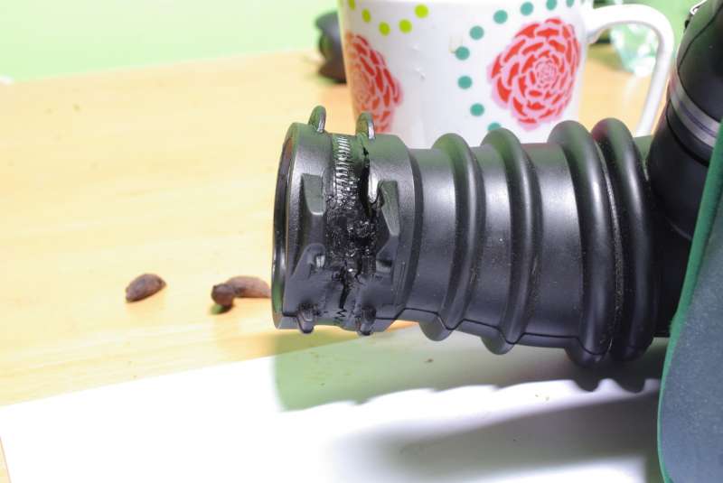

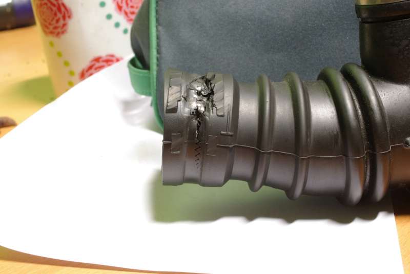

Testu průtoku netřeba - prasklá hadice k turbu, praskla pod sponou až po tom, co jsem jí tam vracel, takže jsem to neviděl. Stav viz foto - kvalifikovaně opraveno viz další foto. Očištěno, odmaštěno, omotáno několika vrstvami samovulkanizační gumové pásky a přes to ještě samolepící hliníkovou fólií.
Uvidím, jestli se smazaná chyba opět ukáže. Jestli jo, seru na ní.

Re: Chyba "P0100"-MAF vysoký průtok- po výměně vz.filtru 1,6TDCi
toto ti asi dlouho nevydrzi, pac olejova mlha, co jde pres tu hadici do turba je prece jen agresivni a vulkanizacni paska se spis drive nez pozdej olejem narusi a rychlo rozpadne.
Pravda. Do 3 měsíců se to rozpadlo. Sehnal jsem přes inzerát novou hadici. Pán jich měl hromadu. Nevím, jestli vybrakoval v přístavišti kontejner se zásilkou pro Evropu, ale prodával je za 500kč. Tak sem si jí koupil a vyměnil. Ve Fordu tuším chtěli za hadici 2000kč.
Každopádně na problém svítícího check engine jsem nepřišel. OBD hlásí chybu MAFu, auto ale jezdí krásně, spotřeba 5,2l. Už jsem na to najezdil 28000km a nic. Měnit za 5000kč váhu jen kvůli zhasnutí kontrolky se mi nechce a nikoho na půjčení jsem nesehnal.
