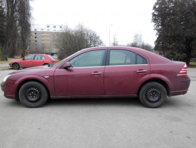

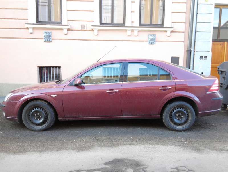

Tak přední pružiny vyměněny... Měl jsem objednané Monroe SP1189 (na zadku již mám též Monroe...), když jsem vyndal tlumiče, tak jsem zjistil, že originál tlumič Sachs jsou osazeny naprosto stejnými pružinamy se stejným označením, co jsem zakoupil nové, takže předchozí majitel je musel měnit, ani nebyly nijak orezlé, tak nebudou ani staré... Po sundání pružin jsem byl překvapen, že staré jsou sedlé oproti novým asi o 4 cm, po nainstalování tlumičů s novými pružinami se předek zvedl asi jen o 2 cm, takže rozdílná výška zadku nejspíš bude tím, že vzadu jsou nové tlumiče Monroe Reflex, nejspíš mají trochu výš doraz na pružinu, nebo níž doraz k těhlici... Už to neřeším, byl to maximální ojeb, příště to nechám raději dělat mechanika..:-)
Nicméně, kdyby měl někdo zájem o ty starší pružiny Monroe SP1189, jsou k dispozici...
Po výměně předních pružin...
Před výměnou předních pružin...

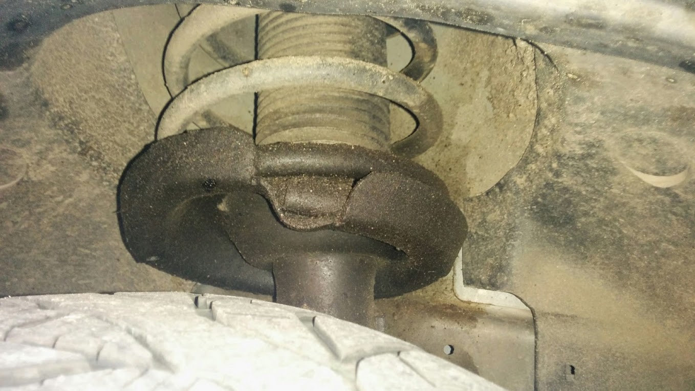

Příspěvek od vita_k » 18.05.2015 18:53
je to vytekly tlumic? Nebo se mi to jen zda:)
