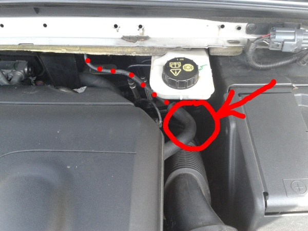

Ahoj, mám stejný problém, objevil se po tom, co jsem zprovoznil klimatizaci (vyměnil chladič a naplnil chladící plyn). Prosím o radu jak se bez úhony dostat ke zmíněným trubkám. Předem děkuji

Stačí vyndat kastlík spolujezdce a GEM si spusť dolů na podlahu...... a budeš je mít před sebou.....

Děkuji za radu, ale zjistil jsem že řádné trubky mi neklepou, ty vibrace jdou od jinud. Jsou slyšet pod palubkou u čelního skla. Na volnoběh lehce a po protočení motoru více. Bohužel i za jízdy, tak začínám být z toho i nervózní Už jsem se dostal i pod plastový kryt co je pod stěrači, ale i to byla slepá ulička. Už si nevím rady Ledaže vyndat celý ovládací panel (navigace denso) a doufat že na to přijdu

Díky známému mechanikovi od Forda jsem pohřbil nepříjemné vibrace, které se ozývaly z palubní desky. Dělala to gumová hadička co vede od motoru a je uchycena na karoserii mondea. Respektive zvuky přenášela do karoserie právě zmíněna úchytka, která je nešikovně přidělaná na tyčce se závitem. Možná ji stačilo jen domáčknout, ale nenechal jsem nic náhodě a dal jsem pod ní proužek molitanu a do zdířky úchytky jsem vtlačil lepidlo z tavné pistole a pak teprve nasadil na závit. …od té doby slyším jen motor Teď už mě trápí jen ulámané úchytky na směrovkách vzduchotechniky v palubní desce. Tři ze čtyř už nezavírají v tandemu. Jedna koncovka stojí nesmyslných cca 2000,-Kč. Cena mi přinutila přemýšlet o tom, jak to zpravit. Někdo stejné zkušenosti či radu nad zlato? Dík

Tak teď jsem řešil také tyto pazvuky, které se ozývaly vždy, než se ohřál systém. Šlo to jakoby z pod palubní desky pod předním sklem. Nejdříve jsem si myslel, že to dělá nějaká klapka klimatizace, nebo rozvod vzduchu od klimatizace, ale nakonec to byly ty dvě trubky topení, které prochází z motorového prostoru do výměníku. Než se to ohřálo, tak to klepalo. Časem se asi v té přepážce - průchodce vytvoří vůle a pak to klepe. Tak jsem mezi trubky nacpal kus pěnové hmoty z karimatky a trubky stáhl k sobě silnou el. stahovací páskou.
