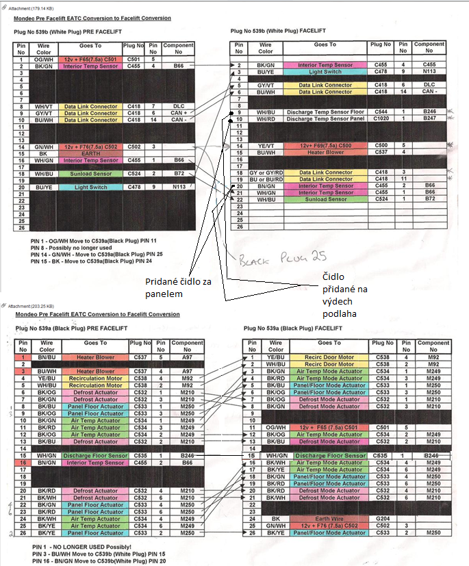

Ale já tam na nohy žádný čidlo nemám nebo alespoň nevím, jaký PINy to byly, ve schématech na úpravu panelu to není..

si nemůžu pomoct strávil jsem s tím skoro půl roku, a nakonec mi kámoš sehnal servisácký schéma na CD, a tam jsem to našel. Pozor na různé verze motorů hlavně benzín a nafta.

No jo, ale si musíš uvědomit že ten movej panel je po FL a ten má ještě jeden výstup na čidlo v podlaze!!! to je celej ten for.

Hmm, to je sice hezký, že si mám dát pozor na rozdíly v motorech, ale co se týče klimy, tak to je pak úplně jedno, ne? Tady ty schémata, co tu kolují pak můžeme jen zkoušet každej napasovat na svý auto a buď si tam zapojíme jedno, dvě nebo tři čidla.. Larimu to funguje a je fakt, že já to ještě nezkoušel na delší dobu s jednim čidlem.. Při přepojování jsem na jiný čidlo než na okno/sluneční světlo, bo jak to popsat, nenarazil..
Teď jsem zapojil čidlo na střed, ale pin na další čidlo je stále volný a ten by měl být na nohy.. A v původním ho tam nemám, myslím tím před FL..
Mě jde jen o to, že tady z toho, co je tu napsaný, jsem vyčetl, že se má přidat jen jedno čidlo, ale ovladač po FL je na dvě a divim se, že už to někdo neřešil dřív, když by hodila diagnostika klimy chybu na čidle a na nohy by to netopilo, jak má..

Pár jsme jich udělali a nikdy problem nebyl..FL ho má jen jinde umístěný,jinak ho má i před FL,když má origo digiklimu..Zkoušeli jsme ho Rumcíkovi předělávat podle FL a vše funguje uplně stejně...Dokonce to má kamarád i bez toho vrchního čidla a šlape to normálně...

Já tam nemam zapojenej spodek na nohy.. Ale místo, jak jsem říkal, na ovladači je, ale na svým jsem nikde výstup z jinýho čidla než od okna, nenašel.. Tak nevim, třeba by to bez toho čidla dole taky fungovalo normálně..
Ale test klimy jsem nedělal, udělam zítra.
Ale podle schema by měl být spodek zapojenej na Black Pin 15, stejně tak zůstane i po přepinování, tak nevim, proč je znova na White konektoru Pin 9

Já to mám takhe.

jj, takhle jsem to taky myslel, když jsem koukal, že mají být dvě čidla přidaný.. Seženu ještě jedno čidlo a zapojim si to taky tak.. Chybí mi už jen to na nohy..
