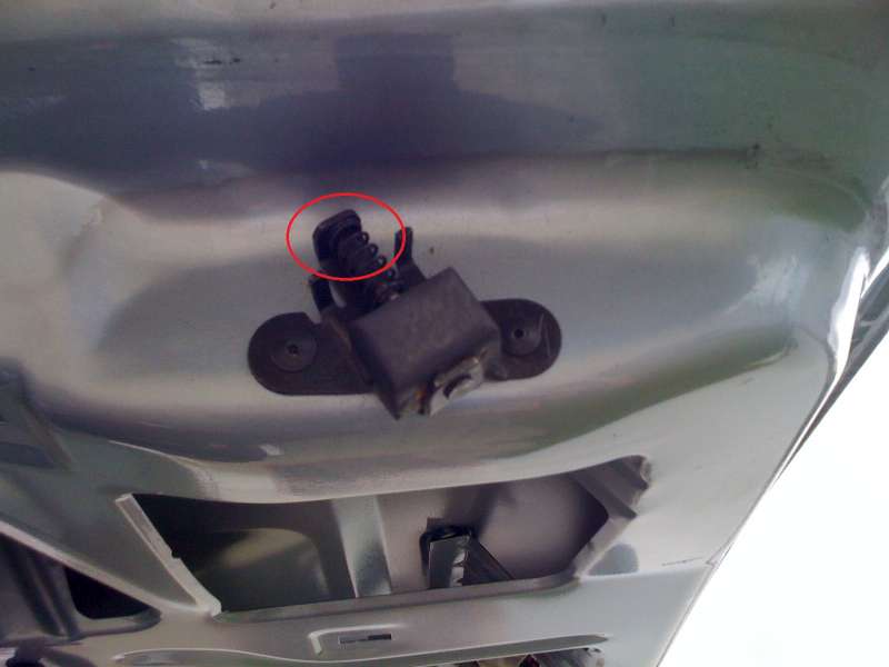

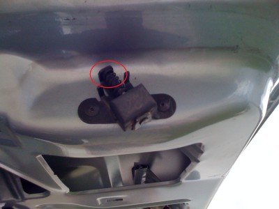

Ahojte,
řeším u zadních dveří nepříjemné klepání jak kdyby kov na kov. Kor když jezdím po D1 tak je to něco šíleného. Koukal jsem zda mám pod zadní RZ filc a ten tam je takže RZ by neměla klepat. Sundal jsem zadní plast a koukal zda není něco uvolněného a vše drží jak přibité. Jediné co mělo trošku vůli jsou po boku ty dorážky. Co jsem koukal tak jsou tam asi nanítované, chtěl jsem se optat zda mají být na fest nebo zda tam malá vůlé je. Zakroužkoval jsem část která možná při rozklepání dveří buší, nicméně barva pod není vůbec omlácená.
Ford Mondeo combi 2.2TDCi GHIA +- něco :-D
