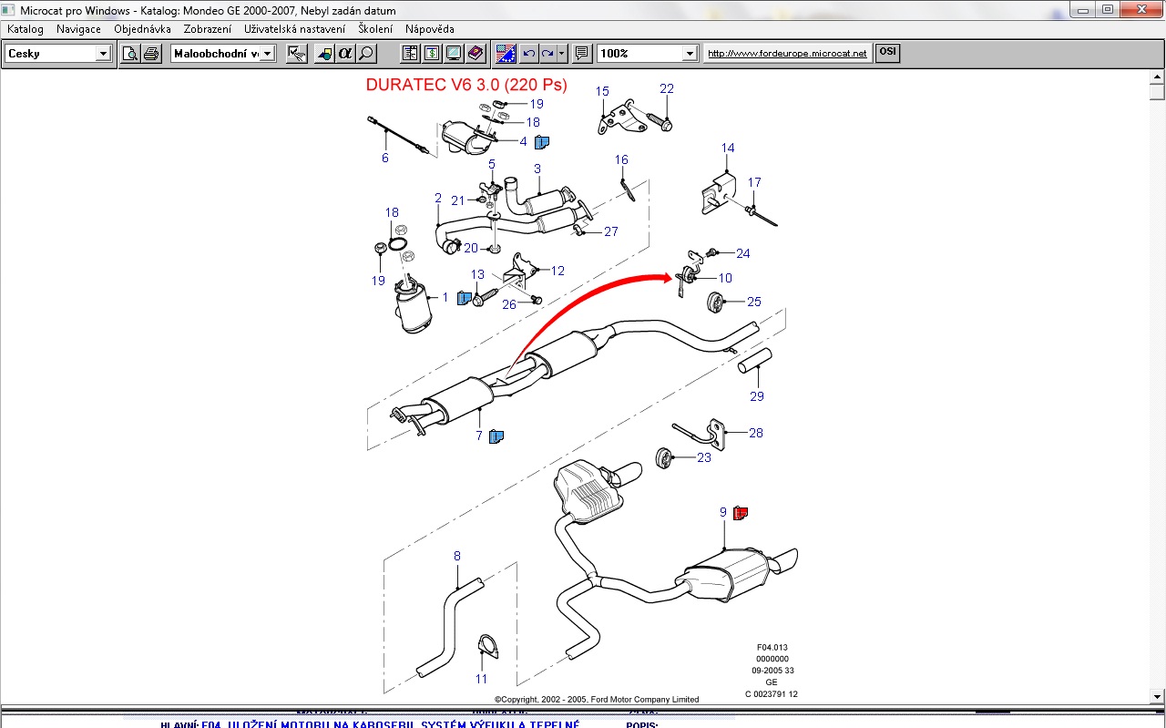

dva katy za svodama (c.1 a c.4), dva stredove tlumice a dva back-boxy..

psmolly
Příspěvky: 734
Registrován: 03.08.2009 13:51
Bydliště: Cheb, Plzeň
Re: Výfuk
Příspěvek od psmolly » 13.02.2010 18:56
No, tak to je paráda. Budu se na to muset podívat. To co já myslel jsou ty střední tlumiče. Dva katy vedle hlav, taky vím. Ale další dva....o těch nemám ani páru :(

HmerX
Příspěvky: 4306
Registrován: 24.10.2008 20:08
Bydliště: Letovice
Re: Výfuk
Příspěvek od HmerX » 13.02.2010 18:57
1 a 4 jsou ty katy ve svodech, ne? Svod je jen krátký a hned naň je napojený katalyzátor(1 a 4), jak vepředu tak vzadu. Jen nevim, co je na tom obrázku ten díl č.3 :roll: Ale že by měl výfuk 8 tlumičů, to se mi fakt zdá hodně :idea:
