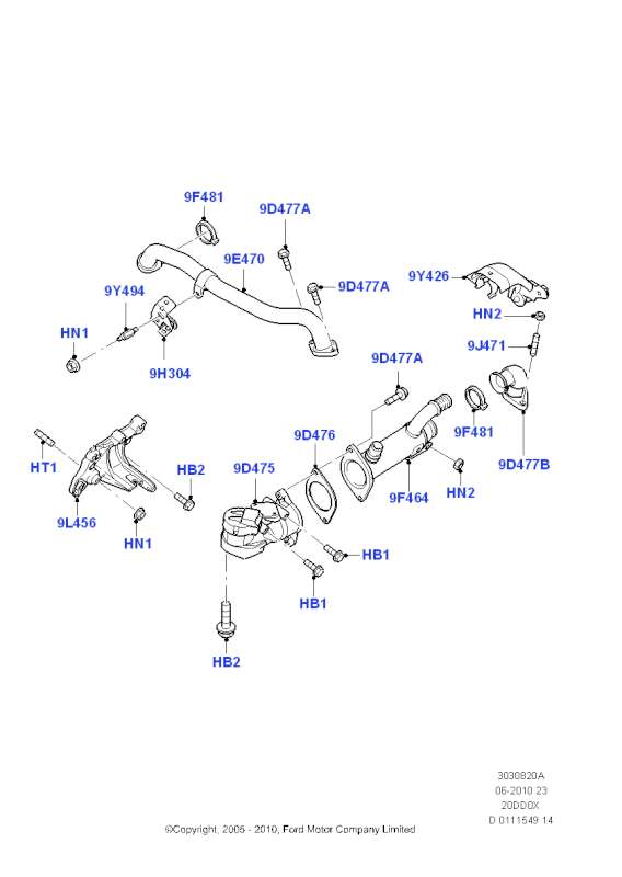

No on potvora drží přesně na šroubu HB2(ten svislý), trošku jsem pohledal Peťo
Jen se nám nepodařilo zjistit foťákem ani pohmatem, co je tam za klíč, je to kulatá hlava a co je v ní nevíme. Jestli torx nebo imbus nebo co. Navíc místo na račnu a klíč mizerný. Možný přístup ze spod po demontáži krytu motoru? Je tu někdo, kdo sundával tenhle typ EGRu, co je mezi torpédem a motorem?

No ale Marťas - když se podívám na obrázek, tak HB2 nevypadá na kulatou hlavu.

Jo jo, na obrázku je klasický šestihran, ale ve skutečnosti víme, že je hlava kulatá.
Místa z boku je "dost", ruce tam dostanem bez větších problémů. Ale pod šroubem moc místa není, je tam nějaká další část motoru, na malou račnu s ořechem mi přijde nedostačující prostor. Přímo pod šroubem jsem nahmatal mezeru, proto mě napadl přístup na přímo ze spodu. Aspoň vědět přesněji co za klíč použít. Zkoušet různé nástavce v tom prostoru je kontraproduktivní, je pak potřeba dlouhý čas na lovení nástvaců z motorového prostoru a vytřepávání z deklu pod motorem

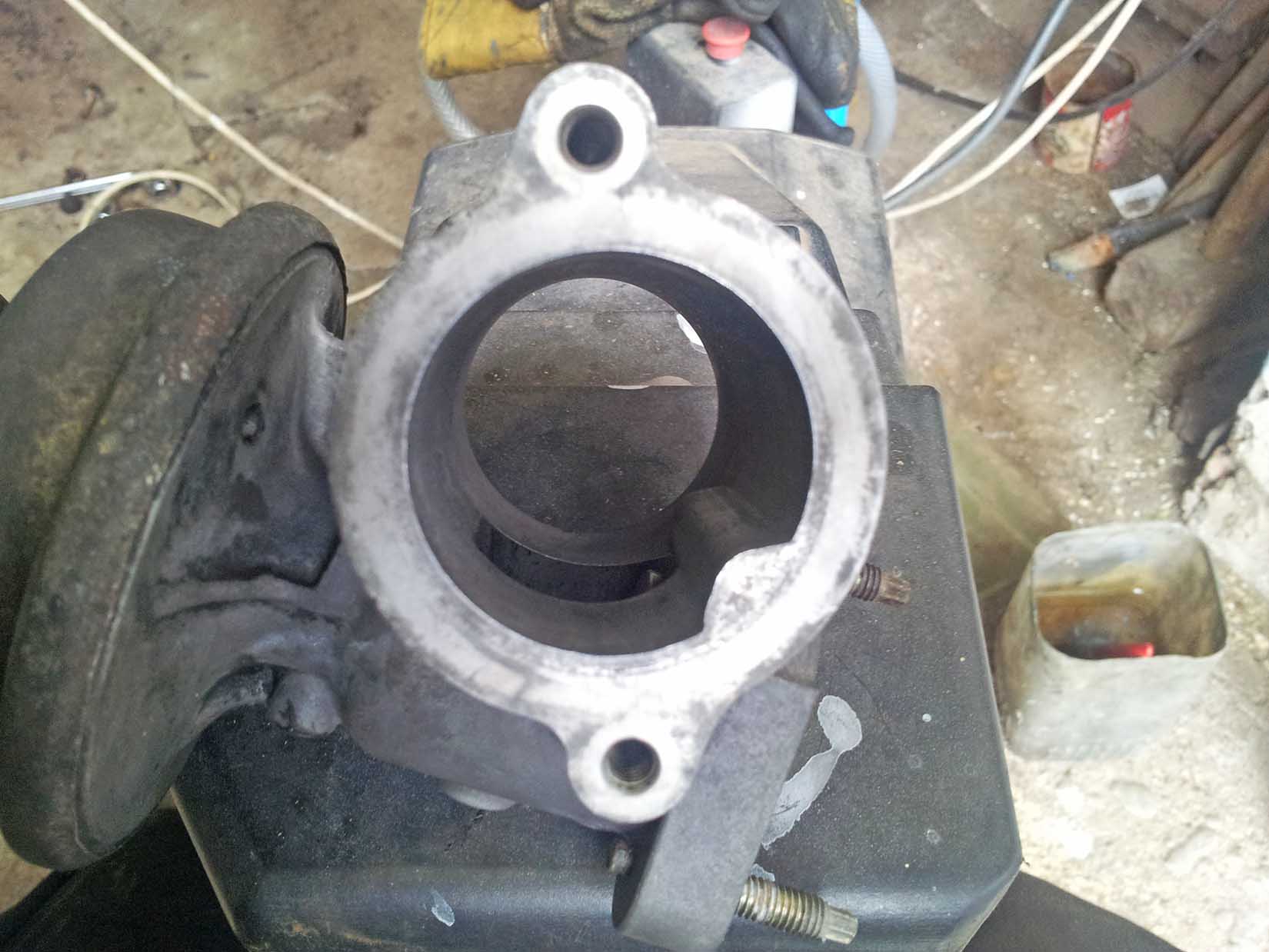

Tak jsem udělal odstávku Mondea, udělal svody od turba k intercooleru z nerezu, ať mám klid, vydrbal celý spodek a nastříkal, vyměnil olejovou vanu a taky preventivně vyčistil egr ventil. Stav po poctivých 222 221 km
