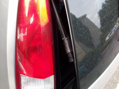

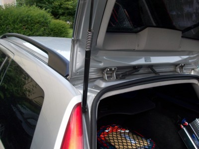

Každopádně po dvou pokusech s pružinama ( první byly slabý) se podařilo a táta automaticky otevírá! Pružiny jsem kupoval v Penta Trading v Praze Michli, první pružiny byly slabé (zelená edice) a následně jsem je bezplatně vyměnil za modré SZ 8020.25x044 . I tak zbylo přes 3mm prostoru, který se vyplnil třema podložkama a kusem tvrdé gumy, aby pružiny necestovaly. Funguje to, takže se podložky ve stejné výšce nahradí hliníkovou trubičkou, aby to vypadalo :-)
edit: Každopádně my s MK3 nemáme šanci na automatické otevírání, protože je tam strašně málo místa a obrovská zátěž. U nového Mondea je celkem 54mm místa a i to je celkem málo, na mém Mondeu jsou maximálně 2cm :?

Link na pružiny je http://www.penta-edm.cz/dokumenty/norma ... ruziny.pdf Musím říct, že ani ty vyměněné pružiny SZ 8020.25x044 nezafungovaly na pořád... po čase se nejspíš "proležely" a kufr otevíraly jen když se otevřel, pružiny si odpočinuly a pak to fungovalo :-) Kdyby měly o podložku (cca.3mm) víc, jistě by fungovaly dobře. Jinak zavírání kufru je o poznání namáhavější, musí se s tím víc třísknout. Ale pro ženu je možná víc namáhavé kufr otevřít nežli takto zavřít. Samotná instalace je velmi jednoduchá, složité je jen přijít na to jaké přesně pružiny a kolik podložek je potřeba, což jsme absolvovali my s tátou :-)

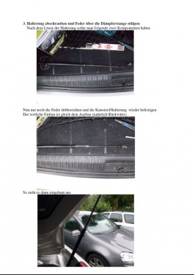

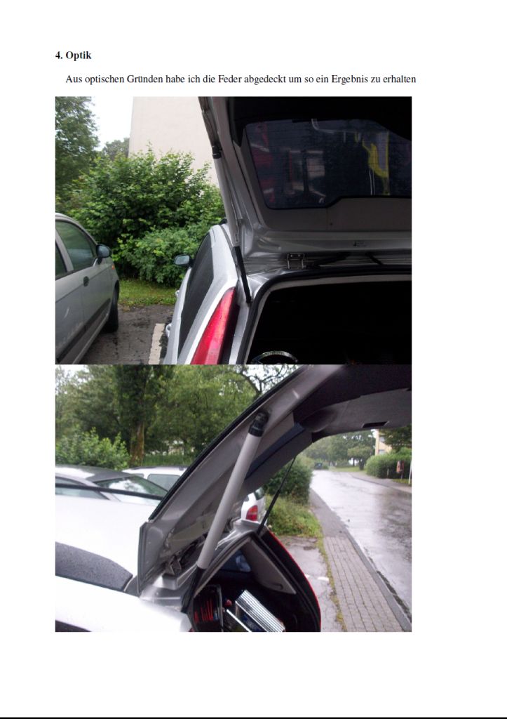

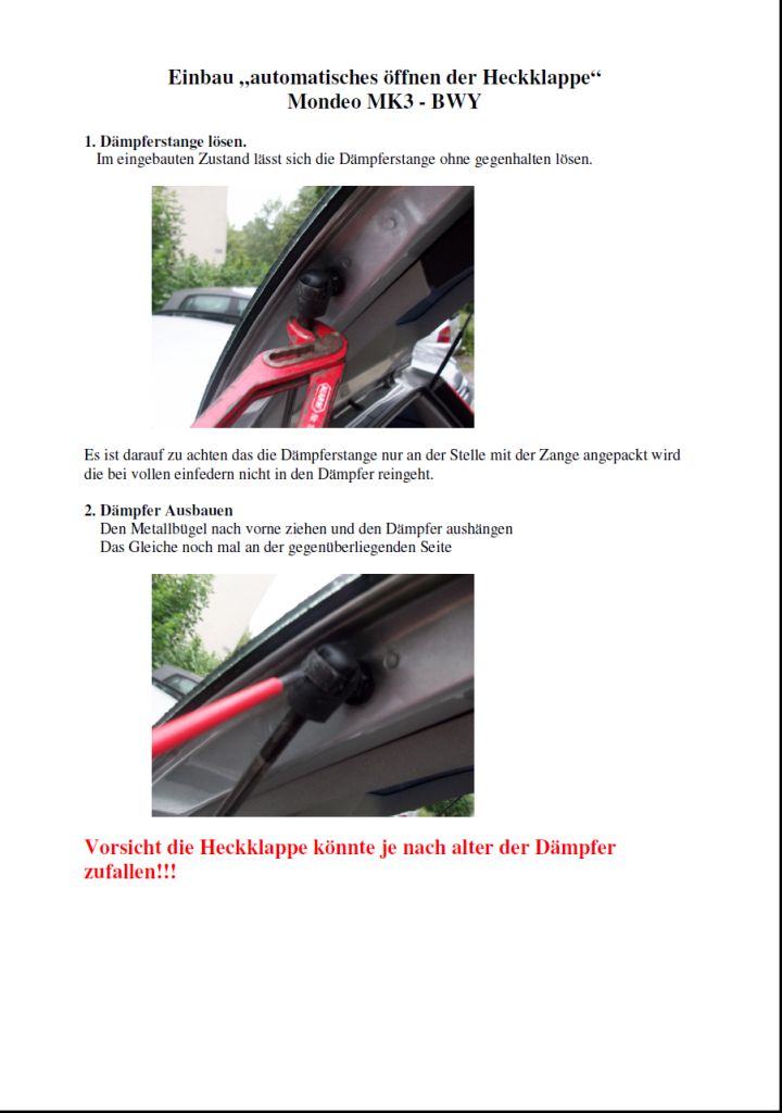

Jeden objednal údajně tyto pružiny Druckfeder 66,1 x 18,9 mm (délka 66,1 mm, průměr 18,9 mm, průměr drátu 2,8 mm).
http://www.ebay.de/itm/2-x-Druckfeder-6 ... 4152edb5fa
a výsledek je zde:
[youtube]http://www.youtube.com/watch?v=T-6nG6td ... r_embedded[/youtube]
Údajně nemusí fungovat, pokud jsou vzpěry už starší, případně v chladu a tedy i zimním období...
Doporučují vzpěry minimálně 475N
A další se stejnými pružinami, ale nějak je upravoval...
"federn von bucht wie alle hier ^^ habe den Abstand gemessen wenn der Dämpfer eingefahren ist, den Abstand durch die Drahtstärke feder gekürzt"
[youtube]http://www.youtube.com/watch?v=VcOG9ZWX ... r_embedded[/youtube]
