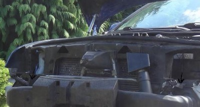

Hledal jsem v sekci návody a nenašel. Poslal by prosím někdo odkaz , kde je návod , jak se dostat k motorku ostřikovačů světlometu ? nejlíp přez ty světla.Kóťa píše:k nemu se nejlip dostanes,kdyz vyndas svetla.postup je popsan v sekci navody...
ostřiky xenonů
- Ondra 93
- Příspěvky: 188
- Registrován: 25.07.2012 21:57
Re: ostřiky xenonů
Ford Mondeo 2.2 MKIII , 190hp, r.v.2004, chip + decat + recaro Ondrovo Titanium X
- Příspěvky: 8183
Re: ostřiky xenonů
Tady je vlákno a návod od Kóti na demontáž světel
http://ford-focus.cz/forum/viewtopic.ph ... da#p287442
Jakmile vyndáš světlo měl by jsi už vidět ostřikovač, popřípadně hmatem jakoby do nitra nárazníku

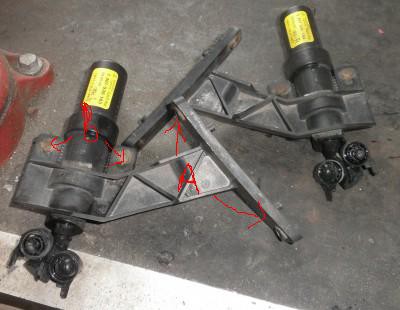

Ahoj, nemá někdo obrázek toho, jak jsou a hlavně k čemu jsou přišroubované trysky ostřiků? Mám v plánu je pořídit, ale aď čumím jak čumímm pod nárazník, netuším k čemu jsou přidělané. Dík

Ahoj nedávno jsem dával jiné,práce v pohodě jen musí dolů nárazník
Drží na tom čele(brejlích)na dvou šroubkách
Jinak mám dva ostřiky navíc značka levně

Jěště pro lepší představu
A-držák co to drží na čele a drží ostřik
B-místo kde se dají trysky štelovat nahoru-dolu a kde se odšroubuje jen samotná tryska

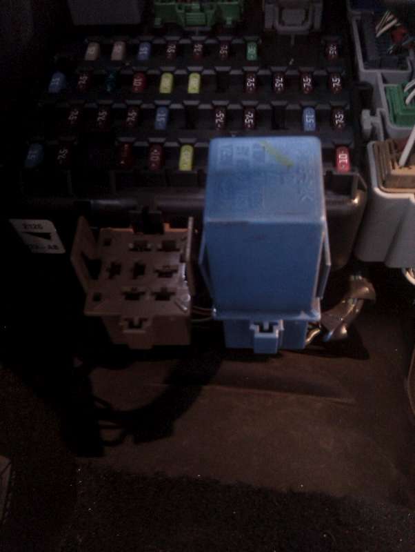

pojistky na ostřikovače
Koupil jsem Ford Mondeo 2.0 TDCI 96 Kw a předešlý majitel říkal, že pomocí pojistky odpojil ostřikovače předních světel. Chtěl jsem pojistku dát zpět a ostřiky používat, ale nezjistil jsem, která to je pojistka. Dle manuálu jsem nějaké pojistky, co by to mohly být, našel, ale tam pojistka je. V pojistkové skříni chybí několik pojistek, ale ty nejsou označeny symbolem, ale pouze číslem. Nevíte někdo, které pojistky by to měly být? Díky.

V motorovém prostoru pojistka na ostřkovače je, ale stejně to nejde. Na mysli jsem měl pojistky pod palubovkou. Je tam pár pozic bez popisu, tak jsem si říkal, jestli tam nemá být také.
- Příspěvky: 4257
- Registrován: 16.12.2009 13:04
Re: ostřiky xenonů
Ty bez popisu jsou rezervní pojistky.Jukni pod palubku u pojist. skřínky jestli je tam modré relé ,jestli nevytáhnul todle.

Toto
(Jinak doufám že to zkoušíš s rozsvícenými hlavními světly?! Se zhasnutými to samozřejmě nefunguje )

Při rozsvícených světlech mačkám dlouze ostřikovače na čelní sklo, tak to snad dělám dobře. Modré relé tam je. Pojistka v motorovým prostoru byla spálená, ale po výměně to stále nejde. Asi to zkusím do servisu.

Tak tam bude někde prcák neboli zkrat. Počítám, že původní majitel neodpojoval ostřiky přepálenou pojistkou.
