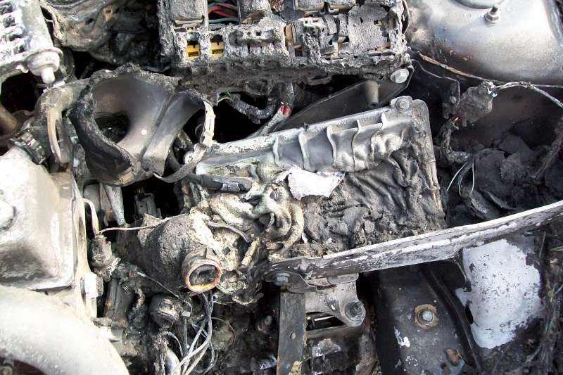

Dnes v ranních hodinách jsem jel do práce jako vždycky po dálnici na Ostravu a asi 15 km od Ostravy, u Klimkovic ( prasečák) jsem slyšel strašnou ránu. Zastavil jsem v odstavném pruhu, otevřel jsem kapotu a viděl jsem, že mi hoří motor ze spodu! Bohužel, neměl jsem u sebe hasičák, tak jsem alespoň zkoušel zastavit ostatní řídiče. Po asi pěti minutách mi zastavili 4 auta (2 kamiony) a půjčili mi své hasičí přístroje. Bohužel, požár byl tak rozsáhly že se nepodařilo ho uhasit, tak tedy okamžitě hasiči. Ti přijeli asi cca po 10 minutách a požár uhasili, jenomže všechno co bylo v části motoru a okolí, shořené na cimpr campr. Vnitřek auta naštěstí požár nepoškodil ale musel jsem volat odtah. Pojišťovna mi nic nezaplatí, protože nemám havaríjní pojištění. Škoda byla vyčíslena na 70.000,- Kč. Poděkování patří řidičům kteří zapůjčili hasicí přístroj a hlavně hasičům. U akce zasahoval člen fóra a nemohl věřit vlastním očím

Příčina požáru nafta se nějakým způsobem dostala tam kam neměla a začala hořet, dle odhadce.

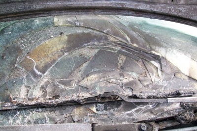

Ahojte, tak ten zasahující jsem byl já. Přijel jsem jako vyšetřovatel. Jelikož se od místa, kde Kamikaze slyšel ránu, až k místu zastavení táhla naftová stopa a hořelo to zprava jakoby zespod, byl dle výpovědi viděl bílošedý dým a hořelo to okamžitě, kontrolky se chovaly normálně, předtím se v motorovém prostoru mimo běžné údržby nic nedělalo, tak jsem stanovil jako příčinu požáru technickou závadu na palivové soustavě. Muselo dojít k úniku paliva (tomu svědčí ta stopa), které se dostalo na horké výfukové potrubí nejspíše ve formě tzv. aerosolu (tj. nafta vystříknutá pod tlakem smíchaná se vzduchem do podoby výbušné směsi) a při kontaktu s horkým povrchem výfuku vznikla ta rána. Naštěstí v tomto případě to byl nafťák, kdyby to byl benziňák, shořelo by auto cu grunt (u benzinu oproti naftě je daleko rychlejší rozvoj požáru).
Takže výsledek - komplet motorový prostor na odpis, poškozené čelní sklo, elektroinstalace v motoru a okolí nepoužitelná. Interiér nepoškozen (snad jen trochu výduchy ofuků skel), jinak nebyl ani zakouřený. Škodu jsme odhadli, uchráněn zůstal interiér a celý zadek.

V daném případě víc dělat nešlo, protože to by Kamikaze musel mít nejmíň 2 velké hasičáky a hasiče za zadkem, aby se to povedlo uhasit. Ale stejně, jak to jednou bouchne a hoří v motoru, tak je to takové poškození, že se u takovéhoto auta nevyplatí oprava...
